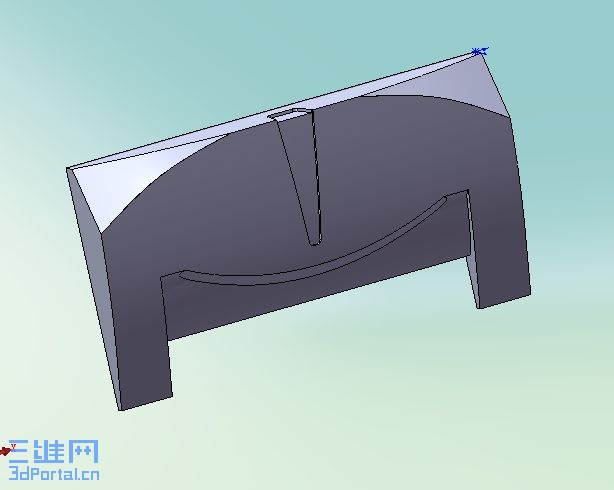

这是公司的产品,可能不我在扫描是做错,导致不能抽壳,请高手指点.

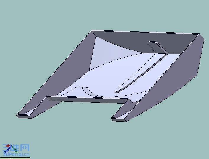

已修改,不知道是否符合你的要求

取消切角位用曲面除料
发表于 2007-1-4 12:18:32 | 显示全部楼层 来自: 中国浙江金华
直接在扫描用的草图里修改一下就可以了
