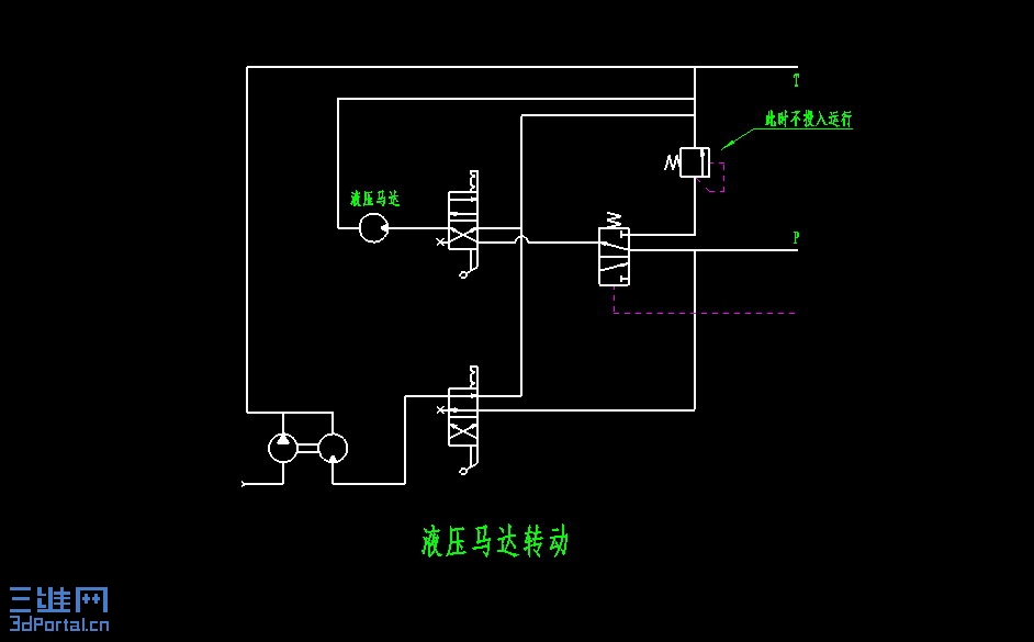

请问此图中溢流阀的作用

 楼主| 发表于 2007-1-8 08:56:12 | 显示全部楼层 来自: 中国内蒙古鄂尔多斯
老大你好厉害啊
' ~0 V7 F0 a. C真的谢谢啊,实在感谢' j' L8 C4 D; _# n& S8 M
请问图中1的作用
* R5 ^) \1 A4 o, U我强烈请求管理员给这位仁兄加分
发表于 2007-1-8 11:34:27 | 显示全部楼层 来自: 中国江苏常州
好象是为了保证让下面的马达运转所需的压力
发表于 2007-1-8 15:35:55 | 显示全部楼层 来自: 中国安徽马鞍山
关于图1的作用
图一是溢流阀,起安全作用

发表于 2007-1-10 08:23:28 | 显示全部楼层 来自: 中国河北沧州
阀1的作用主要是保持马达入口有一定的压力,防止马达倒转。
发表于 2007-1-10 09:36:37 | 显示全部楼层 来自: 中国湖南衡阳
你给的图是局部的,我看应该是两种压力调节,换向阀切换至上位时溢流阀起作用。

发表于 2007-1-31 21:57:52 | 显示全部楼层 来自: 中国黑龙江佳木斯
我水平不高,但我看1阀好象是顺序阀吧,因为溢流阀接油箱,而顺序阀接负载.
发表于 2007-2-6 00:08:13 | 显示全部楼层 来自: 中国
不知道泵和马达都是干什么的,不知道用在什么地方,也没有一个动作说明
+ X3 p5 ?+ v* k3 I' F( I推测应该是给上面马达提供一个背压,使低压马达不转,高压马达不损坏。
发表于 2007-2-6 14:19:29 | 显示全部楼层 来自: 中国安徽马鞍山
看不出该阀有什么作用,而且与系统的关系也不明显!
" R# ^: S  M5 |3 j" n" _只有当液压换向阀切换后,并且当上一个手动换向阀切换之后,溢流阀才投入!这时候溢流阀与上面那个马达形成串联,溢流阀好像没有什么功能!* {) _% J2 n: H9 f' c! v
该图是不是有问题呢?
发表于 2007-2-6 15:49:24 | 显示全部楼层 来自: 中国安徽马鞍山
同意楼上的意见,此图好像确有问题!我也看不懂
发表于 2007-2-6 21:04:32 | 显示全部楼层 来自: 中国江苏徐州
看不懂啊,感觉图有问题,同样期待解答

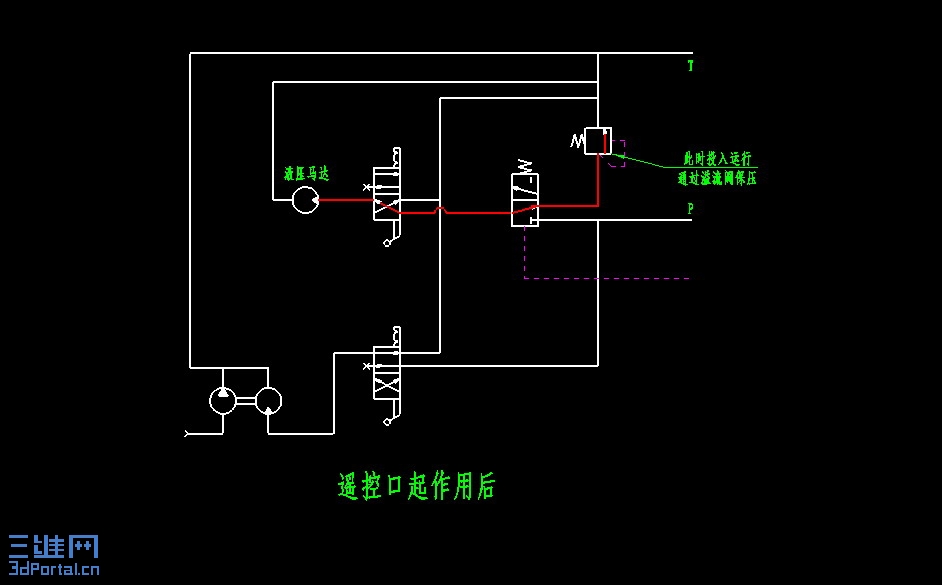

发表于 2007-2-10 12:02:42 | 显示全部楼层 来自: 中国广西钦州
原帖由 fiverams99 于 2007-1-7 21:56 发表
0 A8 g9 |1 P2 U# \# p我付费,我贴图,只为交流学习一下
5 F% D9 O: }8 @7 Q3 o. W& j& M% H' p此图只是一部分,尝试解读一下,见图0 d' f5 T( r: P
; `" a4 \! x8 v$ v, I; a" v[ 本帖最后由 guihe 于 2007-2-10 12:11 编辑 ]

发表于 2007-2-15 08:06:06 | 显示全部楼层 来自: 中国山西晋中
17楼的解释正确7 `9 l  K! F- }0 D, u0 }3 D8 p
1 e" `- z/ F- p, y" R0 J8 ~8 @! K4 H8 D# X
原帖由 songwei 于 2007-1-10 08:23 发表' s& }, e5 [/ ~, Y5 b8 Z* G
