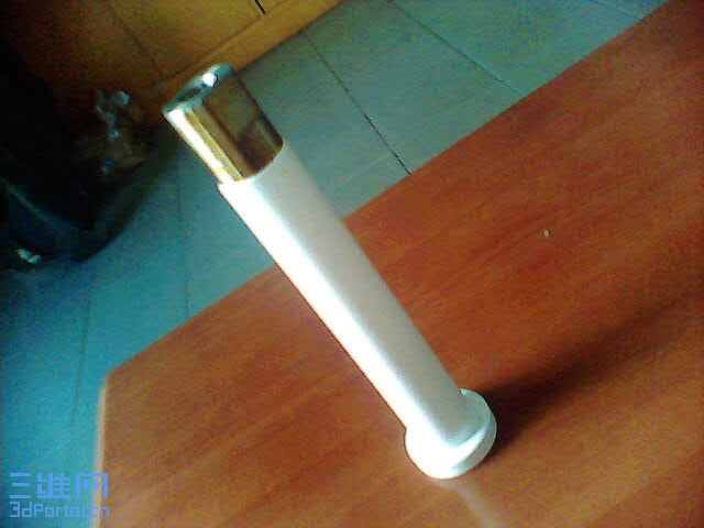

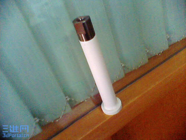

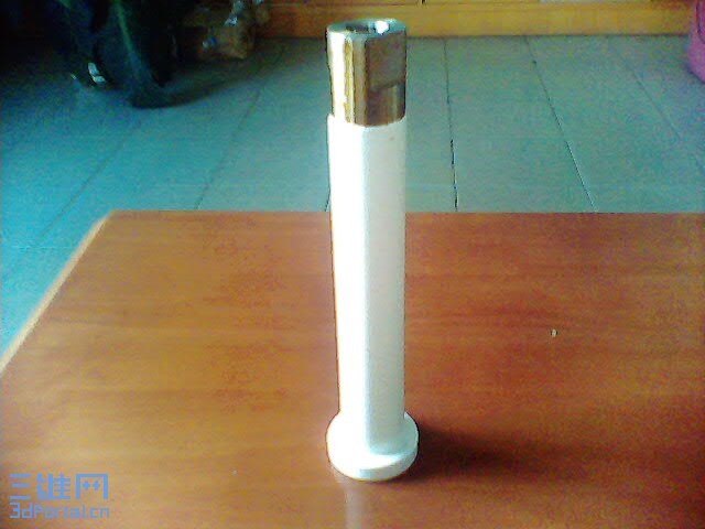

请大家帮帮忙,看看这是什么工艺来的?: J; n6 _4 |& S8 e) K5 l1 @1 s9 _
中间是SUS304,白色的是塑料王.

 楼主| 发表于 2007-1-5 21:19:38 | 显示全部楼层 来自: 中国广东广州
这是本田零部件生产线上的一个零件,嵌件起加固作用,外面的塑料王起防腐蚀,耐磨,耐压作用,但就是不清楚这部件的加工工艺有哪些?
- p, S; {7 h9 r* \4 D
; ?9 M% g0 c, |, [SUS304外型就是所看到的,白色部份只有1.5mm左右厚.9 p! W) s- d6 s
1 E+ g3 P  v$ n其最主要的部位就是塑料王这一块.

发表于 2007-1-6 08:48:04 | 显示全部楼层 来自: 中国浙江宁波
个人认为:+ \4 O7 @& F$ s  o3 Z3 \* l
1.工艺安排是SUS304放入到塑胶模具内一起注塑的工艺!) C) l0 ]% o. |" y1 ]3 v; R
2.镶件表面有镀层,如果是黄色的应是五彩锌类的东西,不过此种工艺现在是违反ROHS指令,如果是出欧盟的产品要注意.同时镶件上有螺纹孔,此处是用螺纹连接的方式将此产品定位., S) B+ n, o: V' d3 D
3.至于塑胶材质个人认同楼上的介绍,在此不做说明!

发表于 2007-1-6 11:00:10 | 显示全部楼层 来自: 中国广东深圳
我看白色部分的厚度很小啊,应该没有1.5mm吧?不过楼主照片有点不清楚,如果塑料王那层很薄,我看注塑有点困难吧?所以我还是觉得#3楼说得有道理点,喷塑工艺的附着性也很好啊。而且工艺比注塑简单。 个人想法,呵呵

发表于 2007-1-6 14:43:38 | 显示全部楼层 来自: 中国江苏苏州
从这样的轴类零件来看采用喷塑或注塑可能性很小,是否是热喷涂(陶瓷或其他),用于绝缘,耐磨,象高压输变电等地方

发表于 2007-1-6 15:12:24 | 显示全部楼层 来自: 中国上海
中间是SUS304不锈钢,外面是聚四氟乙烯
. C" X+ t; {$ q$ u0 l6 w不锈钢是嵌件起加固作用,外面的塑料王起防腐蚀作用,而且又耐油,应该用在特殊场合。
2 n3 e8 W& a1 I) T从图片看塑料厚度不是很厚,应该是喷塑。一般注塑的话,按图中钢件的尺寸,塑料的厚度在1mm以上才对。
sxw68 + 3 分析的不错,我基本同意你的看法。

 楼主| 发表于 2007-1-7 12:01:58 | 显示全部楼层 来自: 中国广东广州
以前做过一个类似的,喷塑部份很薄,而且面积小,作用和这个类似.
