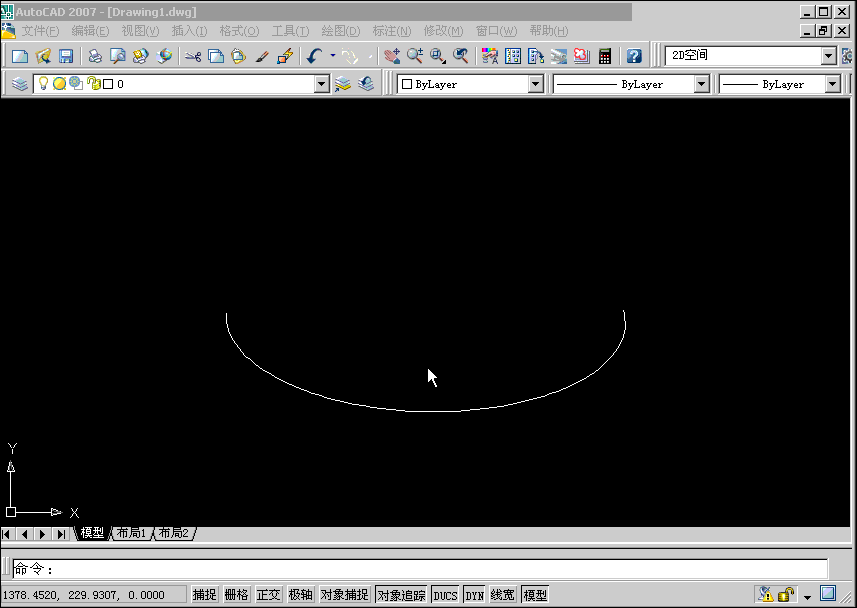

如何把一段椭圆分成弦长相等的五份请邦忙

这个很简单,你只要在命令行里输入DIV就可以平分圆弧了, }1 C2 n1 o$ [% B2 O8 ^1 A# K1 k
如图所示:

好像不对,弦长相等,不是弧长。

这个有点难度,2#的只能保证弧长相等,不能保证弦长也相等。

用div命令就可以了
