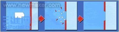

干冰清洗原理
0 X0 o5 H1 G& w! _( M% C3 }- P* U3 Q! R5 t7 x1 x
"能量转移"。干冰高速撞击到被清洗表面,撞击动能散逸,干冰粒与清洗表面发生极其快速的热转移,二氧化碳瞬间升华。 1 d/ Y9 C% _" n
6 b9 @+ N! H& C6 `( l
"低温龟裂"。不同热膨胀系数的两种不同材料,它们之间的温差会破坏两种材料间的结合。干冰粒(-78.5℃)冲击处理物表面,使污垢冷冻至脆化及爆裂,产生"龟裂",影响粘附污垢的机械性能。
8 W/ A) J1 L" q0 L+ H. g2 w+ ~1 [9 Z' P* ]0 C2 Q0 @2 T7 r. Z
"微爆炸"。干冰粒钻进污垢裂缝后,在几千分之一秒内气化,其体积瞬间膨胀600~800倍,将污垢剥离物件表面。
