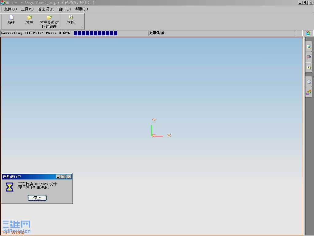

发表于 2007-1-9 10:17:08 | 显示全部楼层 来自: 中国上海
应该可以呀
应该可以的呀,你看看按照下面的方法可不可以?
选择“打开”
选择“打开”
将文件类型改为“dwg"或者”dxf",选择要打开的文件
打开过程中
打开过程中
选择“适合窗口”
选择“适合窗口”
图形就显示出来了
图形就显示出来了
