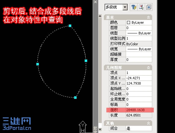

你是不是说:如何求两个圆相交部分的面积?
$ b, h7 Z1 z: s- H5 n% M# ^) @如果是,就用边界命令(boundary),做成多段线、面域都行,选中它,打开“特性”选项板就看见“面积”了- x6 X+ A5 o* p& [, V7 `
如果是有autocad2007,用填充命令(bhatch)也可以

回复 #4 山联2 的帖子
那如何才能结合成多段线?
# T% s: o. M' }7 G, }我用的版本是2005
发表于 2007-1-12 13:01:15 | 显示全部楼层 来自: 中国江苏常州
可以定义为面域,然后点特性即得面积

回复 #7 yymyu_71 的帖子
pe回车
8 o* t4 E: e; ym回车* K" e7 Z- L$ T. Z) l# i
选择要编辑的线段 回车
$ M( _3 W9 \; E" _y回车
8 d6 W! t2 S" n& v; ej回车* v0 z" Q+ h% a2 z( w8 g$ e' D+ I0 E* F
回车
' E$ K8 u; R4 r- W; ?  K, L- ~回车
8 L0 w# N$ n8 S: Q; J5 R$ ?% ~6 h回车
发表于 2007-1-12 20:21:29 | 显示全部楼层 来自: 中国湖南株洲
用BPOLY指令就可以
发表于 2007-1-12 20:32:26 | 显示全部楼层 来自: 中国江苏扬州
可以用命令 area 求的次面积

用查询命令就可以了.
