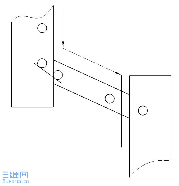

想设计一个自动拿取装置,有两个工序的流水线上,产品都是直接在托盘上放置,这两条流水线并列放置,间隔3米,我想直接用一种机构把第一条流水线上的产品用机构来做到放到第二条流水线上。请教大家有什么好的装置来实现。(机械爪要撑产品的中心孔)。一万元能否实现啊!

再用一条流水线横着摆就实现了
( D: a! [2 |8 q, F& k+ ^+ s或自制一条简单传送带也可以
+ b$ C! T7 w$ K% V$ P8 P" Z5 e+ ~( Z设计一个抓工件的机构太复杂

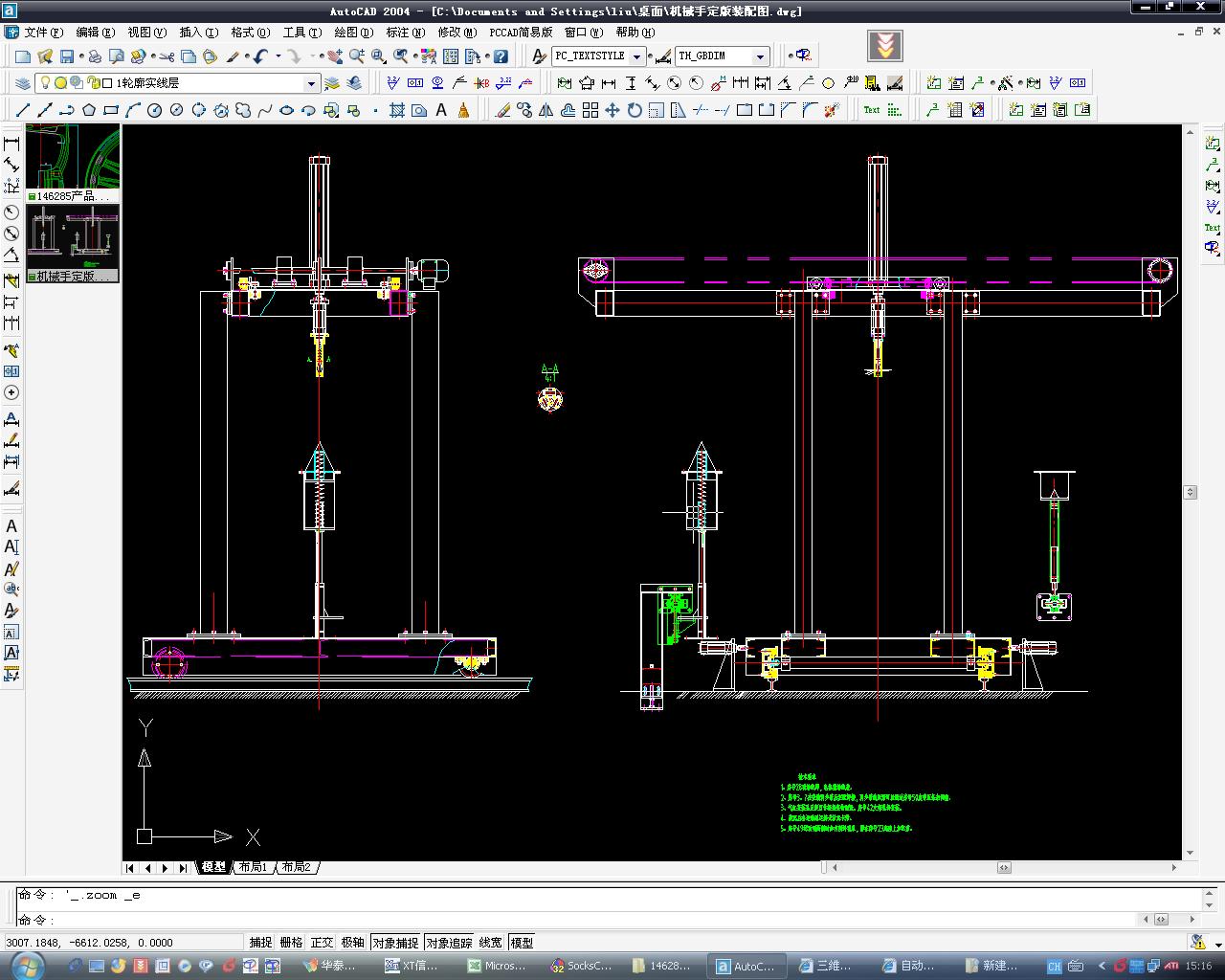

谢谢大家的帮忙,现在我的方案已做好。过两天把方案图纸传上来!
 楼主| 发表于 2007-8-18 15:23:39 | 显示全部楼层 来自: 中国山东泰安
图纸的图片
用这种结构可只花2万元够了。电气图就不给大家看了。: _5 C$ v8 |# G# M3 u- s- }0 Z

popjim,,,其实说的也不错啊,摆一个角度,让产品在走角度的过程中走向另一个传送皮带中可以实现,也就是在第一道传输还没有到第二道传输时候也摆一个挡板或者其他,材料自定,让产品在流向第二道传输带成角度传输,自然流到下一步,便宜方便,

发表于 2007-12-6 16:06:16 | 显示全部楼层 来自: 中国四川成都
那二维图太不直观了,搞个三维的来看看就好了
