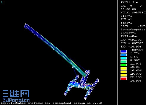

/ e# e! o) V/ q; G; I5.1 汽车起重机QY25D的整体结构分析 & T  e2 H3 \' f# X! Q3 z
  q8 t1 \8 d' Z; h, z( T我们对北京起重机器厂六面体四节臂的汽车起重机QY25D进行了整机结构有限元分析。这是该行业对整机分析的第一次赏试。全结构划分为三个子结构及若干连接结构,建立了两个用于整机分析的程序流程:
! J& j) K+ h* m4 l" {4 {! c, D* y( I* Z3 E+ f
A. 全机方案设计的有限元参数化模型产生程序,其主要功能是对全机方案设计模型进行有限元分析。在分析过程中,整机模型具有3067个节点;shell63元素3149个,beam4元素133,link8元素1个;有效自由度为17597。 + n, u: t' V/ u0 o
) g: _+ }) K* Z& T
B. 具有详细设计车架模型的全机有限元参数化模型产生程序,其主要功能是对具有车架局部加强的整机模型进行有限元分析。在分析过程中,整机模型具有4367个节点,shell63元素4471个,beam4元素217,link8元素1个;有效自由度为25166。 - E& S+ J, \+ k' m( o( P% ?
  Z9 I4 o9 ~. e
方案A与方案B比较表明,模型网格局部细化,会使模型分析规模增大。图3、4表明整机分析的应力分布云图。整机应力水平与分布的合理性证明了本文介绍的方法的正确性。但是,场外应用表明,结构件的局部稳定性还是值得重视的。

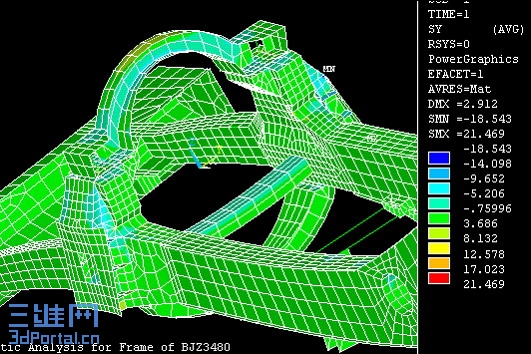

5.2 矿用重型汽车BJZ3480车架的的整体分析
$ \, D2 }- p8 @8 y5 {2 l: d
; _0 H& q) X; A& R+ Q8 t$ I& O/ B. d我们对北京重型汽车制造厂的BJZ3480型车架进行了整体有限元分析。整体结构划分为五个子结构,若干个连接结构。最终的整体模型具有6769节点,7105有限元元素,其中,壳单元( shell63 )有7027个,梁单元( beam4 )有78个;结构总自由度数40614。整体结构分析得到了车架在举升、刹车、转弯及静满栽等四种不同工况下的变形与应力水平(见图5、6、7、8)。这是该厂第一次对如此复杂的组合结构进行有限元分析,结果令人满薏。

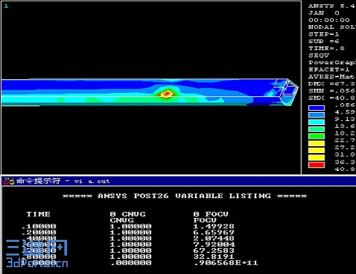

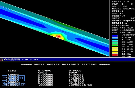

5.3 QY25D吊臂的屈曲分析 ; n. |6 X6 ~/ d4 g, z  ~# Y
) v( ?- m2 S( }- O- X2 w我们采用整体结构参数化建模中的吊臂结构件模型,进行带几何大变形的非线性屈曲分析[4],使用的ANSYS基本算法是:自动载荷增量方法、Newton_Raphson迭代法、及带修正的Newton_Raphson自动迭代法。通过多工况的非线性屈曲分析证明,QY25D的吊臂在工程规范内使用是稳定的。但是,在结构全伸状态时,干扰主要是侧载,超过最大总吊重10%的情况下,结构将失稳,其临界载荷因子是0.8,失稳前的最大Von Mises应力25kg/mm**2。图9、10是在严重工况下失稳前的变形与应力云图。
) j. Y0 \0 g: J. Z3 V4 v* Z
6 b' V7 i2 L, x7 y% a0 k) @. u6 N8 B( h6 r: v5 N7 u
稳定性分析表明,即是结构的线性静应力水平在许用应力范围内,结构的稳定性分析还是非常必要的。 4 \; ~# L0 q$ z& o2 F6 V$ v
