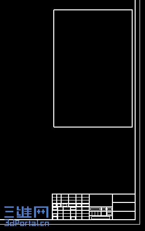

我想把明细表放在图中方框那,请问怎么整?谢谢!!!我用的是CAXA2005

虽然不知道怎么改,但是你这样是不符合制图规范的啊。

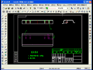

先开始就把标题栏画到那么高就好了,然后再删掉多的
发表于 2007-1-12 22:18:37 | 显示全部楼层 来自: 中国湖北十堰
我的操作如下图所示:
zcp68941125 + 3 应助
发表于 2007-1-13 21:39:32 | 显示全部楼层 来自: 中国北京
选"拾取过滤设置"勾选"明细表"这样就可以给明细表拷贝粘帖放大缩小了
 楼主| 发表于 2007-1-14 12:25:33 | 显示全部楼层 来自: 中国黑龙江哈尔滨
谢谢大家!!!呵呵!!! :shy
发表于 2007-2-1 21:32:02 | 显示全部楼层 来自: 中国陕西宝鸡
明细表总跟着标题栏,我的苯法是重新定义图框,包括你图中的方框,将定位点选在你想插入的那一点,要注意的是,方框的宽度应于明细表中定义的宽度相等,否则不好看。请你试试。

发表于 2007-4-16 12:32:13 | 显示全部楼层 来自: 中国辽宁鞍山
可以将明细表炸开,然后在移动到指定位置处!
发表于 2007-4-16 13:46:41 | 显示全部楼层 来自: 中国浙江台州
将明细表移到你要求的位置。
发表于 2007-5-1 07:42:11 | 显示全部楼层 来自: 中国山东淄博
画完后,将明细表块打散,然后单独考到您所需要的地方即可。
发表于 2007-5-1 08:37:18 | 显示全部楼层 来自: 中国河南郑州
原帖由 zdp01660 于 2007-1-13 21:39 发表 http://www.3dportal.cn/discuz/images/common/back.gif3 M8 D0 k$ x2 I
5 W6 q4 s3 N6 E: q4 J7 C! P+ u这个方法比较好,没有必要炸开。
