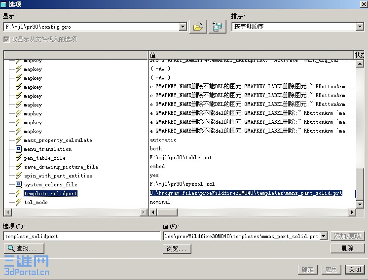

以前画的零件图用的是默认的模板,现在想改为别的模板,给如何设置?
发表于 2007-1-12 15:56:54 | 显示全部楼层 来自: 中国广东中山
这个也要问?来看这里.....$ x& D2 \! O* L- L( E, u! b9 X1 g
改成你模板文件的路径就可以了

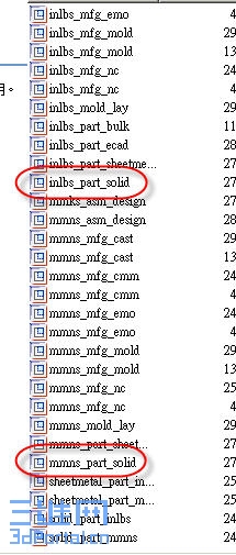

发表于 2007-1-12 16:23:08 | 显示全部楼层 来自: 中国台湾
2.0底下...template裡面可供選擇

发表于 2007-1-12 19:16:50 | 显示全部楼层 来自: 中国福建厦门
怎么没说怎么改啊    三楼的alice-1 & r( L. i. u; n$ V% K
找到文件了  但是不懂应该怎么改  如果要得话
发表于 2011-8-10 20:43:55 | 显示全部楼层 来自: 中国上海
改地址啊,把目标文件夹的地址打上去就可以啊。改2楼贴的图,后面的值的内容。
