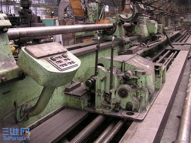

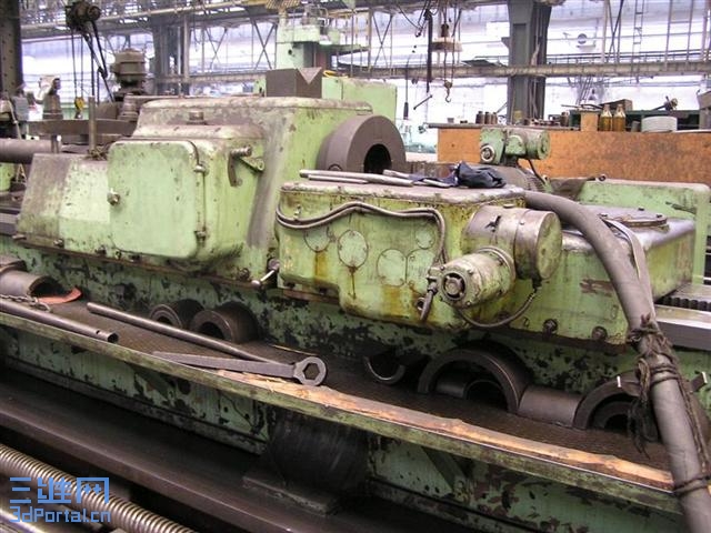

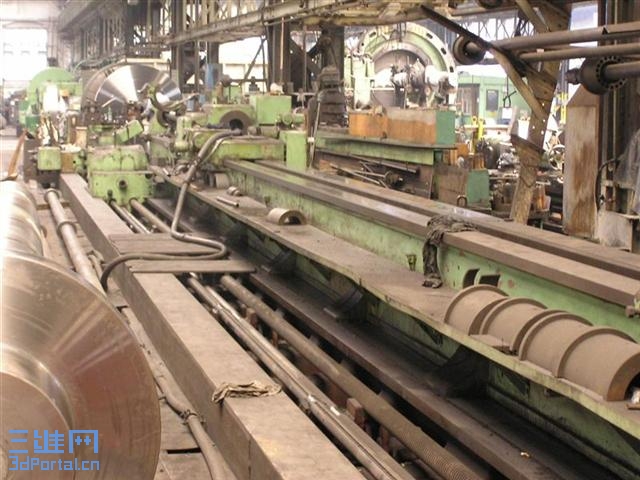

发表于 2007-1-12 20:57:08 | 显示全部楼层 来自: 中国浙江宁波
看见了吧,   我们这个破点儿 。见笑了 ! R+ R9 U4 p% F" F/ n7 A& D1 Q
老古董了。1957年民主德国造的。现在坏了不打算丢,当古董了。这地方今年年底就是工业博物馆了,这老东西直接就是展品。
3 \. i4 d* x; V0 A4 ?3 Q6 I
# o" a  j+ n1 m) ?0 D4 u' C很遗憾我进厂的时候就坏了,没见过它怎么工作。只能自己想象了。

发表于 2007-1-13 12:54:05 | 显示全部楼层 来自: 中国浙江宁波
谁说深孔钻是手枪钻啊,
$ N3 A$ _6 j- c: Y
1 A/ J, T4 Z7 S没看见我的图片阿。
