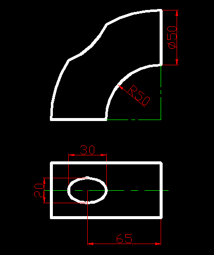

不用线切割 大家看看这个怎么加工啊,最好用冷冲压工艺+ R- y6 Y% M# s7 z" i7 P  ~
" ?# V) f. u! s! c( X% ^5 n2 A冲压原理上讲没问题,能否有人提供具体结构?奖

管壁厚是多少.用冷冲压方法加工-可以加内芯.通过图纸看内芯的强度还是有的.
发表于 2007-1-14 10:41:15 | 显示全部楼层 来自: 中国福建莆田
那个产品用冲压应该可以的,里面做芯棒,不过估计效果不是很好,可能不太稳定,生产来不是很方便的
 楼主| 发表于 2007-1-14 14:35:05 | 显示全部楼层 来自: 中国山东潍坊
回复 #2 qq_fong 的帖子
壁           厚        1.2
发表于 2007-1-14 17:14:32 | 显示全部楼层 来自: 中国广东广州
如果工件是自由公差,用可转动芯轴.下模做成转塔式.
sxw68 + 3 应助
发表于 2007-1-14 22:32:16 | 显示全部楼层 来自: 中国重庆
下模作成与弯管弧形配合的圆柱内芯,一端作成绞链式(及带转轴),另一端开水平缺口限位,以保证上下刃口精确逢中。
0 |5 z- F9 \8 s4 [" e0 x管子壁厚估计3mm以内应没问题。
