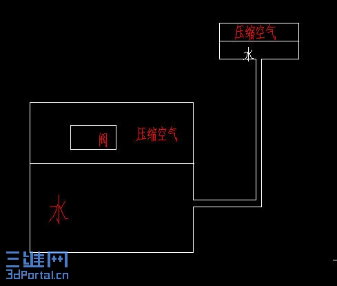

发表于 2007-1-18 21:29:34 | 显示全部楼层 来自: 中国广东广州
这个行不行?
) |$ U$ m$ ~- p8 M
+ q* ~: C0 J& R" ?1 U要找的是两个密封容积以及焊接,成本较低...
3 \! f" l, d0 X5 O4 w% f! [
5 V( Y' ?" q$ Y/ }: M! |你工作压力是很大的750bar,水压很高1 s) k) ^8 t9 f( Q: i
0 n* o$ R; N3 R" s, H! A
如果有泄漏对应的水平面会下降...但要求压缩空气容积要小,要很难测出,且有速度慢的特点...1 ^# {7 a4 R5 Z8 g$ ]
0 R% ?+ [: J4 d4 v: |! Y
[ 本帖最后由 0-dream 于 2007-1-18 21:35 编辑 ]
发表于 2007-1-18 21:33:48 | 显示全部楼层 来自: 中国上海
有没有搞错?730bar?=73MPa,超高压的了。如果真的是这么高的压力,用压缩空气的方案基本上不用考虑了。
: [; _& ^7 S7 x) E+ J( ?% ?, {* r
# F$ _. ?* F( A3 J  P& S  U2 X我们不是做阀门的,但是我们的产品每一台都经过压力试验,主要的设备就是一台试压泵,试压泵的管路出口连接到产品的进口,然后用试压泵往里面加油,在压力达到试验压力(产品公称压力的1.5倍)时停止加油,保持压力5min,如果产品有泄漏,可以通过观察产品外表和试压泵上的压力表知道。8 _7 b* `* F! J! s  ^; T/ [1 q
0 {; X' t4 f6 X1 i% c4 x( M% m我们用手动的试压泵做过PN2.5的压力试验。( R( p" z) Y5 V4 t& [
; Z! u+ p4 k: H8 h3 Q% G0 g
你只做一个阀门,不如找正宗的阀门厂,让别人帮你做了。+ X- s9 C/ ^/ G  U4 T2 a
