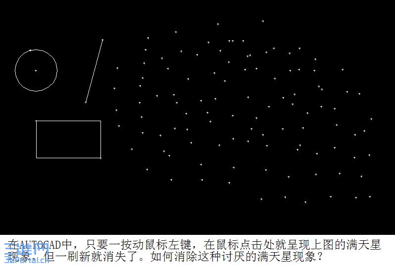

[已解决] AutoCAD中的满天星现象是咋回事?如何消除?
发表于 2007-1-16 22:00:19 | 显示全部楼层 |阅读模式 来自: 中国四川自贡
AutoCAD中的满天星现象是咋回事?如何消除?, T1 N/ ], }2 i; D# k, d# V7 x
. {- @/ h) n' i: v- V9 B
[ 本帖最后由 唐昕晨 于 2007-1-16 22:08 编辑 ]
发表于 2007-1-16 22:07:23 | 显示全部楼层 来自: 中国北京
这个是因为CAD里的点标记的命令被设置了,9 P: N) m7 T. k1 @
"blipmode",在命令行中输入后设置成0就可以了.
发表于 2007-1-16 22:15:43 | 显示全部楼层 来自: 中国陕西西安
刚好我今天也遇到了这个问题。终于解决了
 楼主| 发表于 2007-1-16 22:18:16 | 显示全部楼层 来自: 中国四川自贡
谢谢版主!
