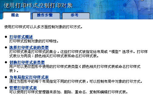

图纸在打印预览时,图形有显示,而打印出的是虚色,看不清楚,怎么调也不管用,请教高手解决.

就是各颜色在打印预览中都正常显示,但从打印机出图(不是绘图仪)就看不清楚,象蒙了一层东西,还很浅,以前别人的图纸正常,我刚新画的不正常,打印样式为无,别人的图纸是什么设置我就选什么设置,还是不行,是不是漏选了,急死了.
发表于 2007-1-17 09:54:43 | 显示全部楼层 来自: 中国江苏镇江
把打印样式表(笔指定)设置成monochome.ctb
 楼主| 发表于 2007-1-17 10:07:43 | 显示全部楼层 来自: 中国北京
多谢,可为什么选这项,颜色就正常了,我新画的图有什么问题吗,以后只能这样吗,可要是需要彩色打印怎么办呀

发表于 2007-1-17 10:29:10 | 显示全部楼层 来自: 中国江苏镇江
原帖由 zyt3xl 于 2007-1-17 10:07 发表
/ L, E& ]  l, G1 g. J多谢,可为什么选这项,颜色就正常了,我新画的图有什么问题吗,以后只能这样吗,可要是需要彩色打印怎么办呀
2 V$ G+ V+ W% o9 ?3 _6 E
/ O% s9 ?- W0 y5 W没有看到你画的图哦!/ p0 K" V3 [  p+ Y* n' Y5 n, g4 T5 ?
/ _" A# m5 T+ P2 [; b- q, {这是将出图打印成黑色用的哦!想打印彩色要重新设置样式!+ A, B" N6 o8 c7 }0 m
% b3 o" M. {  C2 s- j& i; g" y8 R
看来你是刚用打印吧!看下帮助怎么样?

我认为你画图没什么问题,主要是在打印方面,你提到的“打印出的是虚色”,是因为你设置的是彩色打印,而打印机输出的为黑白(不是彩色),不同的颜色在黑白环境中的灰度是不一样的,产生“虚色”的效果,如果在彩色打印机输出,并设置为彩色输出,我想应该能打印出彩色,如果要打印成黑白,把打印样式表(笔指定)设置成monochome.ctb即可。

用右键点击下面的模型,然后左键点页面设置管理器,然后左键点修改,把打印样式表(笔指定)设置成monochome.ctb即可。
