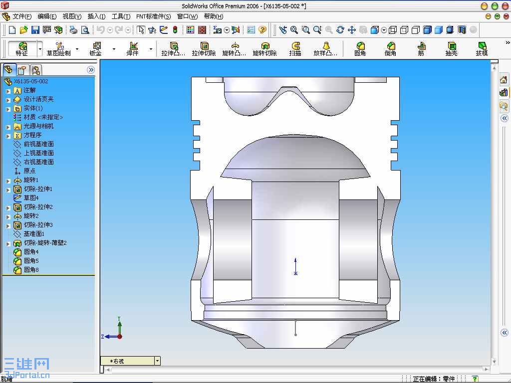

我刚学SW 做的活塞,想把里面的那个凸台拉到和活塞内壁相交,应该用什么方法,哪位高手指点下,谢谢了,活塞内壁不是圆柱面,是几段曲线拼起来的
 楼主| 发表于 2007-1-17 21:02:07 | 显示全部楼层 来自: 中国江苏无锡
大家都不会吗?怎么没人肯指导下呢?
发表于 2007-1-17 23:12:40 | 显示全部楼层 来自: 中国江苏南京
拉深的时候可以选成形到下一面就解决你的问题了。不明白的话把你的零件贴上来给你做好。
