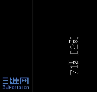

标柱成分数是上下数字字体大小会变为原来的0.5倍,怎样设置使字体大小不变呢?
发表于 2007-1-17 16:26:38 | 显示全部楼层 来自: 中国江苏南通
好像不是原来的0.5倍,比0.5倍大

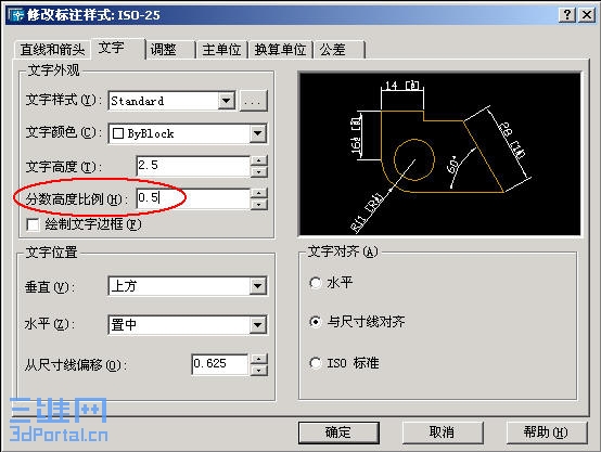

发表于 2007-1-17 17:18:19 | 显示全部楼层 来自: 新加坡
解决方法如下,不知楼主需要的格式是什么样的?
2 B0 R, j3 P( z, {5 S8 B  Z1 i& W$ r: Y  K& m, h
[ 本帖最后由 34301243 于 2007-1-17 17:20 编辑 ]
问题解决方案
问题解决方案
示例
示例
 楼主| 发表于 2007-1-17 17:30:56 | 显示全部楼层 来自: 中国广东广州
谢谢3430   可以了,原来在那里改啊
