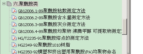

发表于 2008-10-29 17:25:32 | 显示全部楼层 来自: 中国福建泉州
尼龙标准
原帖由 fjp010922 于 2008-9-7 13:30 发表 http://www.3dportal.cn/discuz/images/common/back.gif+ |2 I. q$ L* i) O
哪 位大侠有PA66的标准呢?
尼龙标准.part1.rar
1.99 MB, 下载次数: 12
尼龙标准.part2.rar
435.34 KB, 下载次数: 12
云动风清 + 5 应助
