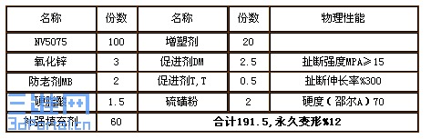

橡塑合金是依靠科学方法使橡胶与塑料在特定配方和工艺条件下熔合为共融体,由此得名“橡塑合金”。NV橡塑合金是丁腈胶和PVC的共融体,是橡胶和塑料互相取长补短,发挥特长的有效方法,因此NV橡塑合金是一种理想的耐油材料,其特点是:粘度高、强度大、耐油、耐溶剂、耐磨抗撕、耐臭氧、耐天候老化、耐热老化。综合物理机械性能优于丁腈,是胶辊、胶管、汽车配件的首选材料,同时也广泛用于胶板、输送带、电线、电缆等各种耐油、耐老化橡塑制品。其性能及参考配方见下表。1 S1 [. o8 f; G3 q
9 y" i! O9 A$ {* K
配方及性能参考表:
