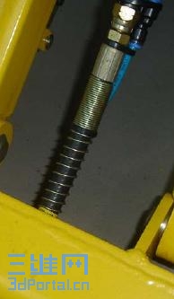

谁能画出图示的油管外面的弹簧。油管长而且有转弯的。

可以用螺旋扫描的方法

随形扫描
用随形扫描可以做出,但一般水平有难度
