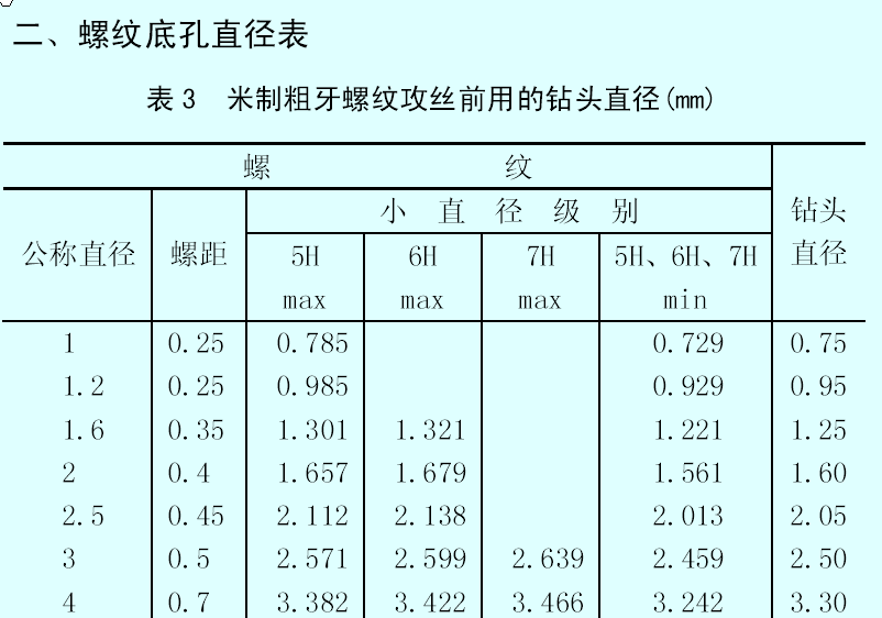

[分享] 螺纹孔径加工对照表(初学请进)
发表于 2007-1-19 13:43:44 | 显示全部楼层 |阅读模式 来自: 中国河北廊坊
经典哦!!
螺纹底孔直径.zip
