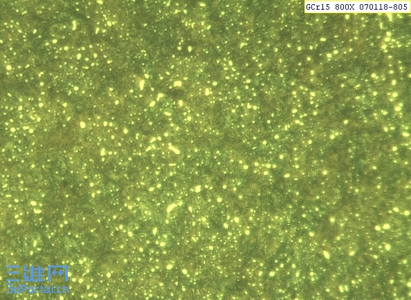

[讨论] 此GCr15淬火后的残余奥氏体有多少???
发表于 2007-1-19 16:39:05 | 显示全部楼层 |阅读模式 来自: 中国江苏镇江
GCr15淬火后的残余奥氏体有多少???看下图:

残余奥氏体是一个相对的东西,只要被淬火零件不很过热或过烧,也就是马氏体不是很粗大,在比较正常的组织状态下不可能说出哪一块或区域的组织是奥氏体,另外与试样做的好坏也有很大的关系。GCr15淬火后残奥含量本来就比较少,从楼主给的这张照片来判断残奥有多少,有点强人所难。总之残余奥氏体是一个比较理论的东西,是现对于不同材料和马氏体的粗细而言的。

正常工艺的GCR15淬回火后的残余奥氏体含量是在一定范围内变化的。一般是根据针状马氏体的针长做粗略估计,但并不是说没有看见明显的马氏体针就没有残余奥氏体。当对残余奥氏体的含量有技术要求时,通常采用X射线衍射仪对样品进行测量,金相图片是不能确定残余奥氏体含量的。

残余奥氏体一般都存在马氏体的周围,一般情况下很难分辨,只有当马氏体针叶比较明显的时候能看到残余奥氏体呈现雾雾的那种白色,不过从你这张图片上是看不出来的

经850℃淬火,200℃×20min回火后,钢中残余奥氏体量小于8%。看这幅图800x,组织正常,应在5-8%。1 X4 [* [: ^2 a# l" M* Q5 B" N* O

图中还有大量未溶碳化物,高碳区不多,残余奥氏体应极少。因为残余奥氏体量与奥氏体含碳量有很大关系。6 _) |8 \1 D) l) H, z0 f0 y/ H
