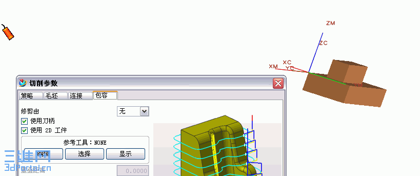

发表于 2007-1-22 17:15:55 | 显示全部楼层 |阅读模式 来自: 中国江苏南通
 关于等高加工的.我的示意PART在下面(PART请用4.0.33打开).
4 j, R. y4 x) x2 P' B  如图:
" g4 ~4 h& z0 K: E7 B; n

发表于 2007-1-22 18:17:03 | 显示全部楼层 来自: 中国湖北武汉
利用二维工件:使系统搜索到同一几何组中定义的前面操作中因发生刀柄碰撞而保存的二维几何数据,找到以后将这些几何定义为当前操作的检查几何。
9 `7 `  u% n8 f) T( Q8 F( h4 V  S/ g7 I2 l" D$ l
楼主所说的不好用,是什么意思?
 楼主| 发表于 2007-1-22 21:17:40 | 显示全部楼层 来自: 中国江苏南通
 飞侠把我的PART下载下来看看里的操有没有问题,怎么做不到效果?
发表于 2007-1-22 21:51:19 | 显示全部楼层 来自: 中国湖北武汉
你的加工设置有问题。第一步粗加工,夹具会与凸台干涉。主要原因是你的刀具的参数设置错了。4 j# G: R9 G5 ^! s  m4 @* e) `
- G$ M% c; q8 M8 m" I5 n3 F. j9 l
你原来的L=30,FL=30,而凸台高就有40,怎么可以不干涉呢。。。。改成L=100,FL=60,就没有警告了!- U' G1 l. [5 G( S- j8 I
% b# Z. T) p  V还有,你为什么不直接用平面铣呢,为什么要选等高铣???
 楼主| 发表于 2007-1-22 22:11:16 | 显示全部楼层 来自: 中国江苏南通
"示意PART",就是要用让刀干涉,不然下面的一个长刀不就没有用呀???? :o :o - h  q8 m5 E  C
. Z; t6 t& X& l$ R
) }3 F3 g7 \5 O1 X" ^' \% G' [- S, e/ \- I
问题:
- I& S& y6 E$ z- O) O为什么我的等高铣中的"USE 2D 工件"不好用?
2 O& f- x: d8 O

发表于 2007-1-23 09:03:18 | 显示全部楼层 来自: 中国湖北武汉
原帖由 飞侠 于 2007-1-22 18:17 发表
6 d5 A: Z' u2 p7 v# _3 s% I利用二维工件:使系统搜索到同一几何组中定义的前面操作中因发生刀柄碰撞而保存的二维几何数据,找到以后将这些几何定义为当前操作的检查几何。
1 q6 e' @( J; A9 D! d# R3 p
) C) s  W: `/ K4 e7 H 9 T& ], f# U3 |8 @: k% {9 Q
你的第一次操作就用这个参数,是没用的!!!它的前面根本就没有操作,哪来的碰撞几何数据。6 p# i8 s1 ?) z2 A2 g5 z4 A
+ r7 k$ D" p$ O4 P% f
看你的第二次操作使用这个命令就很好嘛,它使用的检查几何就是前一次操作的碰撞几何数据嘛!
 楼主| 发表于 2007-1-23 09:43:59 | 显示全部楼层 来自: 中国江苏南通
我要的是第二个加工中会只切削上次没有加工到的部分,可是好象没有用吧?!
发表于 2007-1-23 10:55:38 | 显示全部楼层 来自: 中国广东中山
你是要寻找残留吧,
) g8 G# v, s% g那你就要选择使用3D
' ]. |. u1 D9 c$ v/ K+ C使用残留一定是在程序顺序的第二步以下才有用,也就是第一步不能使用,无效!

& H! D  a& {9 M1 z. M7 t' q! j但他的这个问题还是没有解决。我在他的工件基础上只偏置了5mm做毛坯,那第二步明显存在还没有切到的地方。这该如何解决呢?

发表于 2007-1-23 15:02:57 | 显示全部楼层 来自: 中国湖北武汉
回复 #13 zgjshahxm 的帖子
看7楼和9楼啊,这就是你的问题的答案啊。
