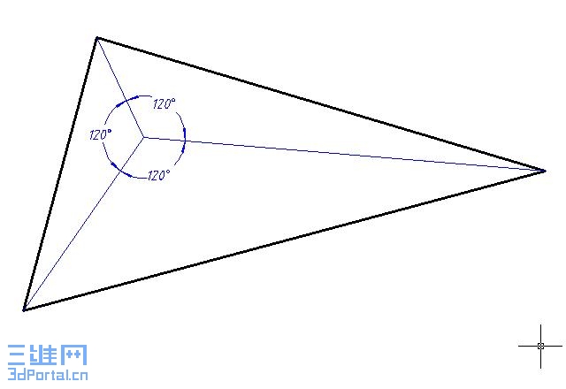

[讨论] 已知一个三角形,寻找费马点
发表于 2007-1-22 23:58:05 | 显示全部楼层 |阅读模式 来自: 中国福建南平
别的论坛找到的,大家讨论一下:已知一个三角形,寻找它的“费马点”,如图所示,锐角三角形中,与三角形顶点相连接呈3个120度的点就是“费马点”,请作图。

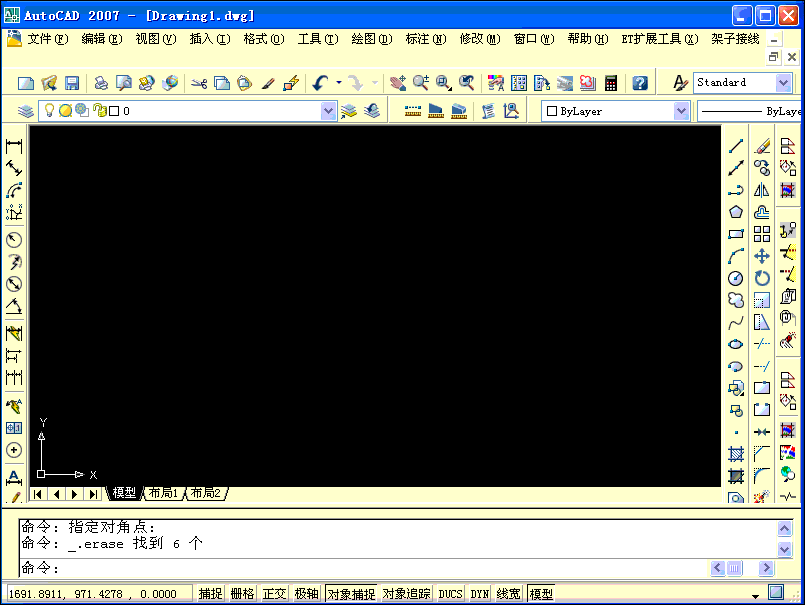

发表于 2007-1-23 12:24:52 | 显示全部楼层 来自: 中国上海
我用“圆弧切向”作的,要求120度,我先用120度切向,交点到三角形外了,改用60度切向,成功了。# K, P! P$ P0 w  s6 @* N. b
至于原理,还望高手出面指教。* l# [8 h) F7 t6 H# `

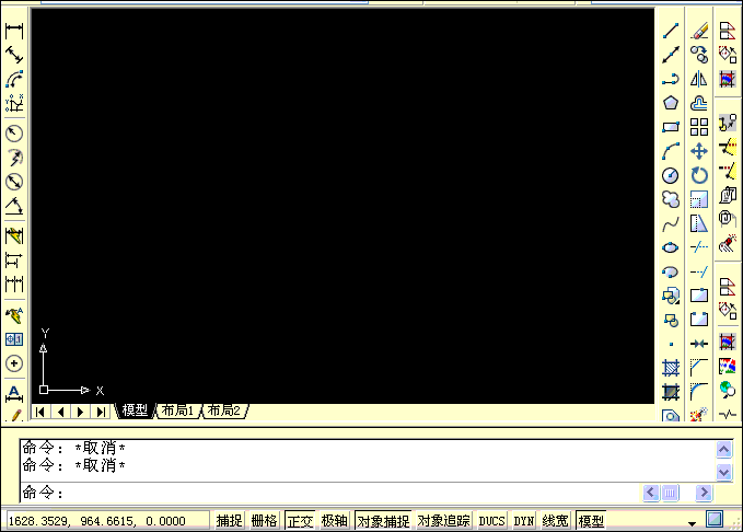

发表于 2007-1-23 13:01:15 | 显示全部楼层 来自: 中国上海
又想到一种画法,见下图。+ l! ^6 F& e/ w1 z4 V" Z
原理:同圆同弦的圆周角相等。

发表于 2007-1-23 14:33:47 | 显示全部楼层 来自: 中国江苏镇江
以每边的端点用“起点、端点、120度角度”画弧!
* R/ e$ ~9 Q& o  F- Z& D) C5 h/ O; d6 p2 f. A, x' T
弧的交点即为所求!

发表于 2007-1-23 16:39:06 | 显示全部楼层 来自: 中国重庆
原理 即为 圆周角=圆心角的一半

发表于 2007-3-7 09:54:46 | 显示全部楼层 来自: 中国河南郑州
这个太巧妙了,360度圆周,120度的圆周角,对应的劣弧的圆心角刚好为120度,那吗110,120,130怎么做
发表于 2007-3-7 10:02:32 | 显示全部楼层 来自: 中国河南郑州
我试了一下,都可以做,也就是多少度都可以,度数不同时计算一下,谢谢斑竹的题目,以后多多指教

发表于 2007-4-11 21:30:43 | 显示全部楼层 来自: 中国江西南昌
回复 #17 gaocl_2005 的帖子
你真的算过了码?
7 P1 W/ e- t  o5 I  h- l( {依我看你肯定没算过,110度,130度也可以?110*3=330,130*3=390.一个圆周怎么可能是330度或390度,% y6 y" g1 G; M% l& ]) V- t- L
我认为:当三角形为钝角时(>120度的钝角),在三角形内部是找不到费马点的
