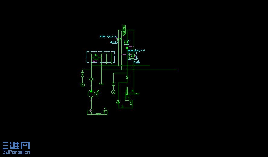

我的数控卷板机现在出现了以下的问题:启动电磁换向阀,不管是上位还是下位都是A油管出油,请问是什么问题?谢谢

液压图
液压图
发表于 2007-1-23 10:58:25 | 显示全部楼层 来自: 中国江苏徐州
会不会有可能是阀芯被卡住了?这样即使通电换向阀也不会换向
 楼主| 发表于 2007-1-23 11:18:52 | 显示全部楼层 来自: 中国山东泰安
我用手顶过左右阀芯侧,也出现了同样的情况
发表于 2007-1-23 19:07:30 | 显示全部楼层 来自: 中国广东广州
是新装机的话,还要检查集成块加工时候是否通孔了,我遇过
 楼主| 发表于 2007-1-23 20:08:35 | 显示全部楼层 来自: 中国山东泰安
不是新的,使用了好几年了,突然出现了上述情况
发表于 2007-1-24 21:46:17 | 显示全部楼层 来自: 中国黑龙江佳木斯
很可能是弹簧折了,你按的力不够,拆电磁换向阀看一下,就可排除是不是这个病因.手的力是不够的,用螺丝刀子.
发表于 2007-1-25 09:43:57 | 显示全部楼层 来自: 中国河北沧州
我认为是阀芯卡住了,请楼主打开检查一下阀芯就清楚啦
 楼主| 发表于 2007-1-25 15:03:36 | 显示全部楼层 来自: 中国山东泰安
换向阀更换的新阀,但是还是有问题,一旦A路的压力大了,不管是上下位全部是B路出油,,若A路没有压力则不管是上位还是下位全部是A路出油,B路没有油流出,这些阀为叠加式阀,大家一定要帮帮忙呀!!!!谢谢了
发表于 2007-1-27 10:15:50 | 显示全部楼层 来自: 中国河北沧州
检查一下B管路上的截止阀是否关闭或节流阀调得太小.
发表于 2007-1-27 12:17:08 | 显示全部楼层 来自: 中国安徽马鞍山
兄弟不会是缸内泄吧!缸能正常运行么?
发表于 2007-1-28 14:26:44 | 显示全部楼层 来自: 中国黑龙江佳木斯
考虑集成块的内部是否有否堵的情况吧
