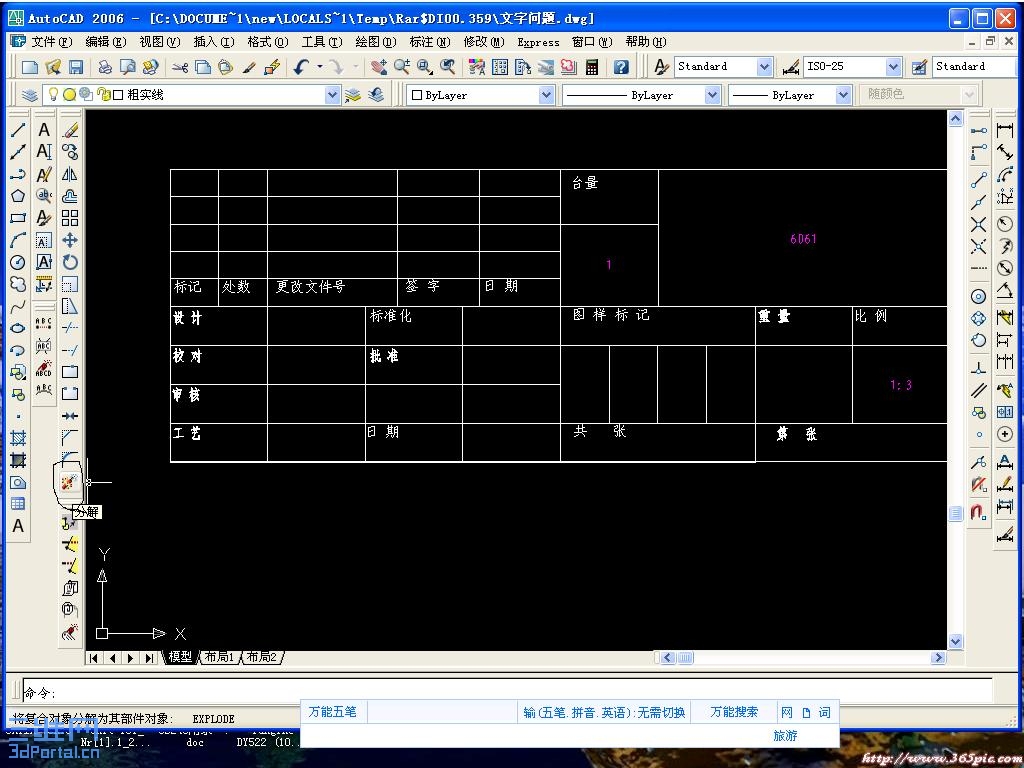

发表于 2007-1-23 13:16:53 | 显示全部楼层 |阅读模式 来自: 中国浙江杭州
有高手能解决此问题吗? 谢谢!<img src="images/smilies/handshake.gif" smilieid="17" border="0" alt="" /><br />

发表于 2007-1-23 13:24:38 | 显示全部楼层 来自: 中国江苏常州
只要改一下字体就行了啊
在格式-文字样式里面改一下子体就行了
 楼主| 发表于 2007-1-23 13:50:26 | 显示全部楼层 来自: 中国浙江杭州
在格式-文字样式里面改我试过的,不能解决的!

发表于 2007-1-23 13:58:48 | 显示全部楼层 来自: 中国上海
估计少字体,复制字体到fonts里面
发表于 2007-1-23 17:44:02 | 显示全部楼层 来自: 中国上海
刚才我在cad2004里边打开了 确实是??? 但是呢
$ m# e0 B5 |/ Q! W( y0 N4 P1 [$ {, i你先用st命令-随便选择一种字体 把下边的使用大字体打钩8 s3 O0 e9 d: h& ]& v- |
然后双击图纸中的??? 然后呢 就在下拉条中选择standard样式 就这样简单
1 }3 S$ B* f# Z) n% `0 {' j" @5 H问号就成了你的字了 cad任何版本都可以用这个办法!

发表于 2007-1-24 09:29:01 | 显示全部楼层 来自: 中国河北保定
帮您看了下,楼主,可以双击后到里面改样式,能改过来。我试过了,还有一个简单的办法就是用图上的命令,把所有的文字选中,然后用这个命令,我调过了,请看。可能图片看不清,是分解命令。
发表于 2007-1-24 10:08:47 | 显示全部楼层 来自: 中国天津
搂住请看,在格式里面选择txt字体选中显示大字体问题解决,但还有几个字显示不正常,用分解命令可以解决。
