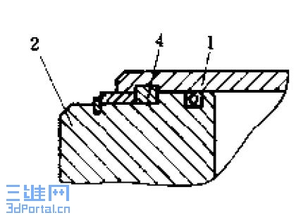

液压缸活塞杆与活塞,缸头与缸筒常用内卡键连接方式.拆装较方便.
/ P' [. G3 H' h$ i* [3 ]5 t2 c) L8 D1 l结构见附图.4 p& X. H; Y& {; o1 y5 z* r! o0 E
不知道楼主说的是不是这个?

这种液压缸安装方便快捷,但也有缺点就是卡见松了没有办法紧了

主要为了安装方便,省了很多加工问题.
