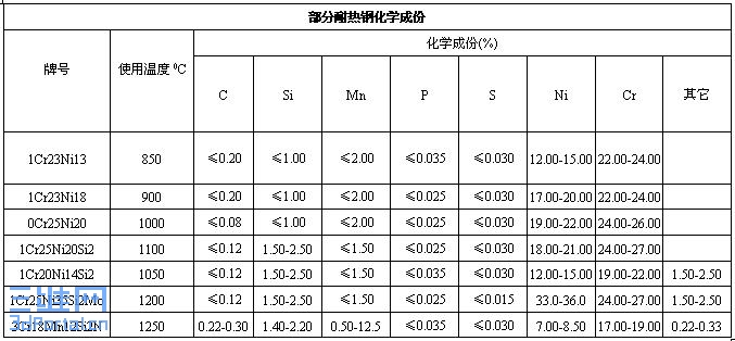

我厂现在设计一种辊底式炉,炉辊用材料为 DIN 1.4852 ,包含 25 % 的Cr 和 35 %的 Ni 以及 1-2 %的Nb,请问它的耐热温度最高为多少?另外含 28 % 的Cr 和 32 %的 Ni 的耐热钢的耐热温度又为多少?

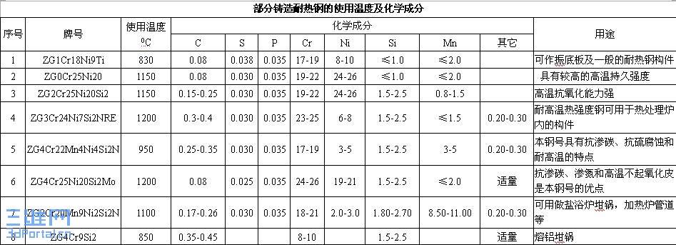

下表中列出了各种常用的加热炉用的耐热钢的使用温度范围,供参考。此表是以前从一家公司网站上下载的。

 楼主| 发表于 2007-1-25 08:27:24 | 显示全部楼层 来自: 中国江苏南京
感谢楼上两位,不过没有我提到的钢种的耐热温度,可以大致给一个范围吗?, B  I; e% z' ^
" n7 S, g! d- F3 }% o0 K0 _在下面我列出了楼上给的文件

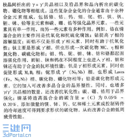

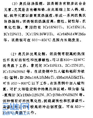

 楼主| 发表于 2007-1-29 16:31:36 | 显示全部楼层 来自: 中国江苏南京
含 25 % 的Cr 和 35 %的 Ni 9 N; V8 u3 F2 f- u. B  R* s+ C
/ U1 V) ~) Q4 E2 p2 Z9 e! q+ ^以上这两种耐热钢哪一个更耐高温?高温下抗高温蠕变性能更好?
发表于 2007-1-29 16:56:43 | 显示全部楼层 来自: 中国广东惠州
我认为应该是含 25 % 的Cr 和 35 %的 Ni 耐热钢.(NI含量高的)
 楼主| 发表于 2007-1-29 17:22:56 | 显示全部楼层 来自: 中国江苏南京
能简要说明一下原因吗?谢谢!

哪位能给解释一下Ni在高温合金中的强化机理?
 楼主| 发表于 2007-2-1 17:19:06 | 显示全部楼层 来自: 中国江苏南京
我刚查到一点关于Ni基高温合金的资料,和大家分享一下!

发表于 2007-5-27 14:06:56 | 显示全部楼层 来自: 中国河南南阳
回复 #1 addle 的帖子
可以达到950-1100度,
