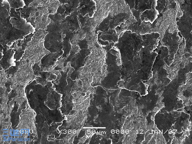

拍的一个断口的照片,这是一个什么性质的断口?

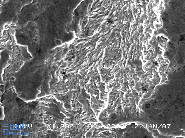

1300倍的图片,第一章中间白色的部分。

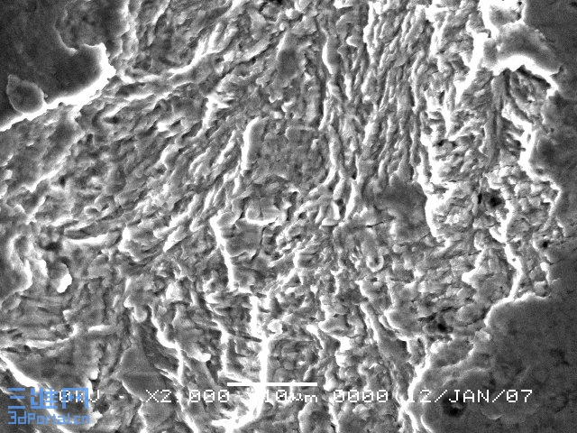

2000倍时的特征,这是什么断裂机理?

发表于 2007-1-26 09:01:28 | 显示全部楼层 来自: 中国山西临汾
什么材质的断口照片?
 楼主| 发表于 2007-1-26 12:28:15 | 显示全部楼层 来自: 中国浙江杭州
断口材料为42CrMo
发表于 2007-1-26 18:42:52 | 显示全部楼层 来自: 中国江苏盐城
断口是不是处理过啊,很模糊.
 楼主| 发表于 2007-1-26 19:19:30 | 显示全部楼层 来自: 中国浙江杭州
断口没有经过处理,形貌分为颜色和花样不同的两部分,黑色的部分基本上没有什么特殊花样,比较平,有点象是摩擦挤压形成,所以选择了颜色亮的部分进行分析,该部分没有经过破坏,花样比较完整。
发表于 2008-3-13 13:20:41 | 显示全部楼层 来自: 中国湖南湘潭
个人感觉是准解里断裂断口,有一点像瓷状断口
发表于 2008-3-13 18:25:38 | 显示全部楼层 来自: 中国山西忻州
可能是疲劳断裂的断口,有沿晶开裂的样子.
