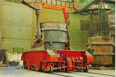

请问载重100吨的钢包车的行走速度大约是多少?
" B8 c+ H) D, d
4 H/ {2 o% T5 I. \% D+ j* z[ 本帖最后由 z6z6j6 于 2007-3-4 11:46 编辑 ]
发表于 2007-1-24 20:24:04 | 显示全部楼层 来自: 中国福建泉州
一般在20--30m/min左右,不会超过30米吧

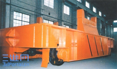

发表于 2007-1-25 23:00:43 | 显示全部楼层 来自: 中国福建泉州
钢包车和治金起重机不一样吧!. j) |6 p; v# G' j& V1 P0 v
, ^1 O% q7 Q: A  f
  主要参数:
8 f& m4 }" s' Y* S- @( A63t渣罐车:载重量63t,轨距1742mm,轨道型号QU100,运行速度29m/min,卷线式供电方式,电源三相交流 380V 50Hz。2 J" r$ c% |! b/ {
100t渣罐车:载重量100t,轨道中心距3400mm,轨道型号QU100,运行速度28.4m/min,行程60m,卷线式供电方式,电源三相交流 380V 50Hz。# v& x2 l, G1 w, H
160t钢水车:钢水罐容量160t,轨距3400mm,外形尺寸9140×5840×4814,卷筒供电,钢水与罐总重220t,钢轨型号QU80,电源三相交流 380V 50Hz。3 o- M4 J, L$ u2 N  Q
150t钢包车:电动自行式,总载重240t,轨道中心距4800mm,轨道型号QU120,运行速度16m/min,车辆行程31m,氩管卷筒供氩气,吊挂力矩马达式电缆卷筒供电,外形尺寸8250×6070×5730,电源三相交流 380V 50Hz。

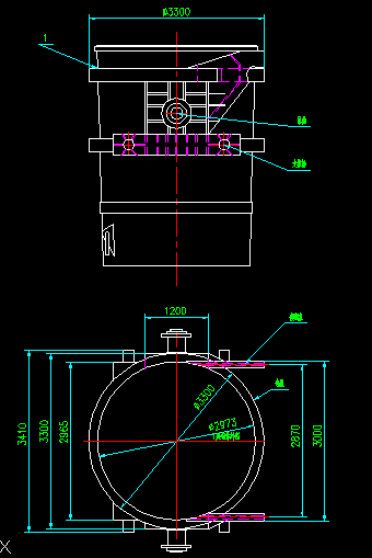

请问et998866工程师,除了两侧的支架,还有别的地方好安装电子称传感器吗?我们的钢包每侧有3根轴的,成品字形,耳轴(即吊轴)在上面,下面的同一高度有2个支撑轴,还有一些其他结构的限制,所以支架上安装传感器不理想,请问可以在别的地方安装吗?需要什么样的结构呢?

这是钢包的简图,请各位帮忙设计一下钢包车的称重机构,谢谢!+ K- Z. _( w6 f* y

发表于 2007-1-27 18:15:31 | 显示全部楼层 来自: 中国福建泉州
比如在吊臂上或驱动轮支架上,根据实际需要可以找到一个合适的地方

哎,头疼,为了满足装车,我的钢包已经修改过了好几次,加工难度比以前大的多了(以前是没有下面的支撑轴的、不过吊轴下面是有压板的,可以同时用来装车和称重),如今搞的.....,还要我考虑称重,头疼,早知道这样我一个人设计车和包就好了,也不会出现这样的状况。
发表于 2007-1-28 09:08:36 | 显示全部楼层 来自: 中国福建泉州
能不能和称量系统的分包商协商一下,由对方提出一个方案。毕竟当今是一个知识爆炸时代,一个不可能什么都懂,既分工又合作。
