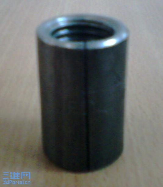

各位.今天工厂里面发现有未经退火处理的45钢管,攻丝后居然沿着轴向裂开了?不知道是什么原因造成的~
! K1 l% D# y2 g0 z$ ^ 7 a8 o$ y1 {' l& Z
各位帮忙找找原因;, {1 Q! `* e5 Q3 Z& N
; I5 o- l: M5 c# }& ]. ~% x$ r
: L7 c& {. M  D* v) u- L(PS:图片是手机拍的,够垃圾,不过大致能看清楚`)

未退火的话材料的脆性比较好,再加上你的钢管壁薄,所以容易开裂。尤其是用机攻,用手攻好一点,多回回会减少开裂现象。

' l& M( n% f' B" P3 m不过外径26,  攻M16的螺纹好象也不算薄了吧,  v  z8 j# ^' C& I3 r: i

多数是钢管质量问题,钢管在拉制时有纵向拉痕,这是形成开裂的主要原因.

是钢管的质量问题,同意楼上的说法。存在这种缺陷的钢管,退火也没用。

肯定原来就是裂开的  攻丝后撑开了

我感觉是钢管的质量问题,如果是攻丝造成的裂纹应该不会是轴向的,而且也不会这么直。
7 V  q( d/ Q9 X8 j$ k, O6 _7 B; w感觉就是冷拔前材料就有缺陷,冷拔造成的沿轴向的裂纹。

工件质量问题$ j/ r! _+ V' H7 Y+ s6 x/ R3 X
因为裂纹笔直,绝对不是攻丝问题,也不是未退火问题

我也是这么想的,可能来料的某一根有问题,因为做了几千个也只出先了几个这样的问题~

如果是无缝钢管的话一般就不会出现这个问题了!如果是普通的钢管这可能就是钢管本身的质量有问题了!和2楼上说的是用机攻还是手攻无关!

你要先检查一下底孔是否合适,另外不要用机攻,采用手攻,头攻攻好再用二攻攻,攻的时候工件要夹紧,丝攻攻丝时要直,注意用油润滑,并且要进进回回

因为裂纹笔直,绝对不是攻丝问题,材料不是无缝钢管,钢管裂纹处为焊缝.

我看楼主就别再忽悠大家了,我看那条裂纹也太直了吧,就像线切割割出来的一样!

各位,说忽悠你们那可真是冤枉啊~那是真的,你看到的真的是照片~我觉得跟攻丝无关的,我们机器攻丝加润滑油那是一定的,他的裂纹确实就是很直的呵;攻丝底径为14.3,想不算小吧

有缝管会出现此现象,如无缝管出现此类现象,那就是材料的质量问题了。(指产品废品现象较多的情况下。)
