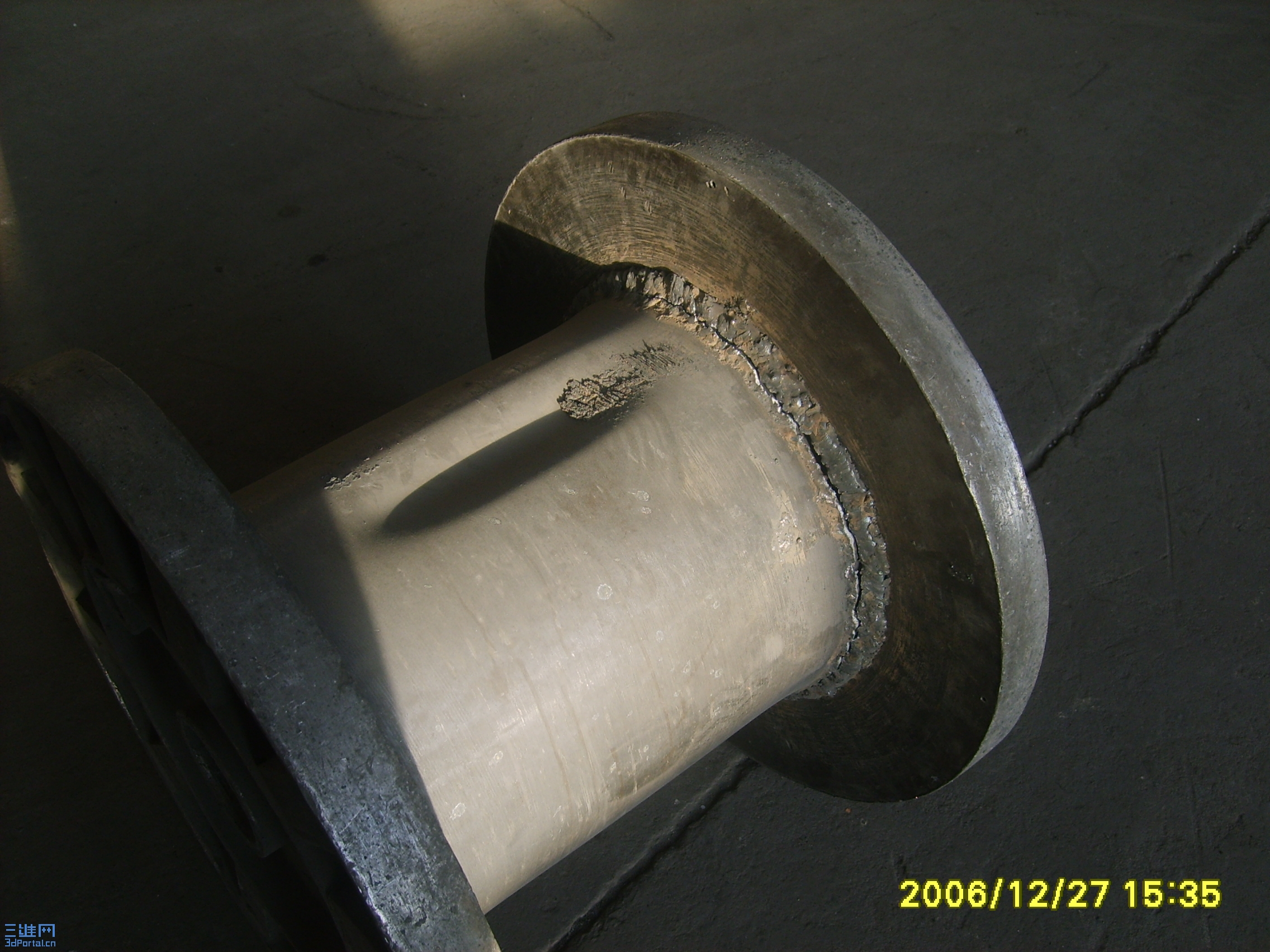

钢丝绳厂生产钢丝用绕线工字轮,由于拉拔出的钢丝刚刚经过很大的塑性变形,丝的温度很高,在缠绕到工字轮上后,温度下降,钢丝收缩,勒紧工字轮,由于钢丝收缩很大,工字轮损坏很快。应力集中部位,例如焊口处、顶尖套、两侧壁损坏很快。求助各位高手解决办法。(降温处理降低工作效率); V  j2 `1 _; U1 t/ e
损坏照片

应该从结构上重新设计一下。比如,轴心设计为三块,带弹簧。钢丝收缩时,压缩弹簧,始终保持钢丝的张紧状态。# _6 t4 s; g7 O7 W; }

还是从绕线工字轮的材料选择上下手比较合理一些,选择优质的热模具钢试试。

1 b2 W4 V0 g4 k6 G: v分散集中应力,我用四十吨的碟形弹簧做余量回复装置,蝶形弹簧被压扁,不能恢复,压力大大超过四十吨。模具钢是否可以承受住这么大的变形力???3 I( N. {+ b# O+ ]) }) B/ b
望各位高手赐教5 g! e8 L, r& A8 X% F

可否考虑绕线不要拉得太紧* q5 s, B8 t- I" E: F4 ?# t2 ^
另外
, R5 \  b# M  ^3 N; |( v也可以考虑对结构改进,比较支持2楼说法- U  Z; C5 n8 G+ c% J( [
如果改进材料,应该考虑其弹性变形能力,而不是强度
