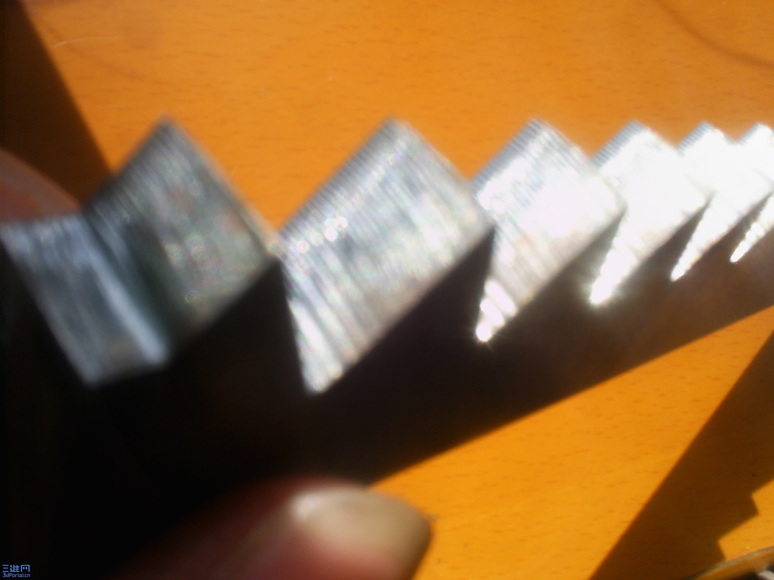

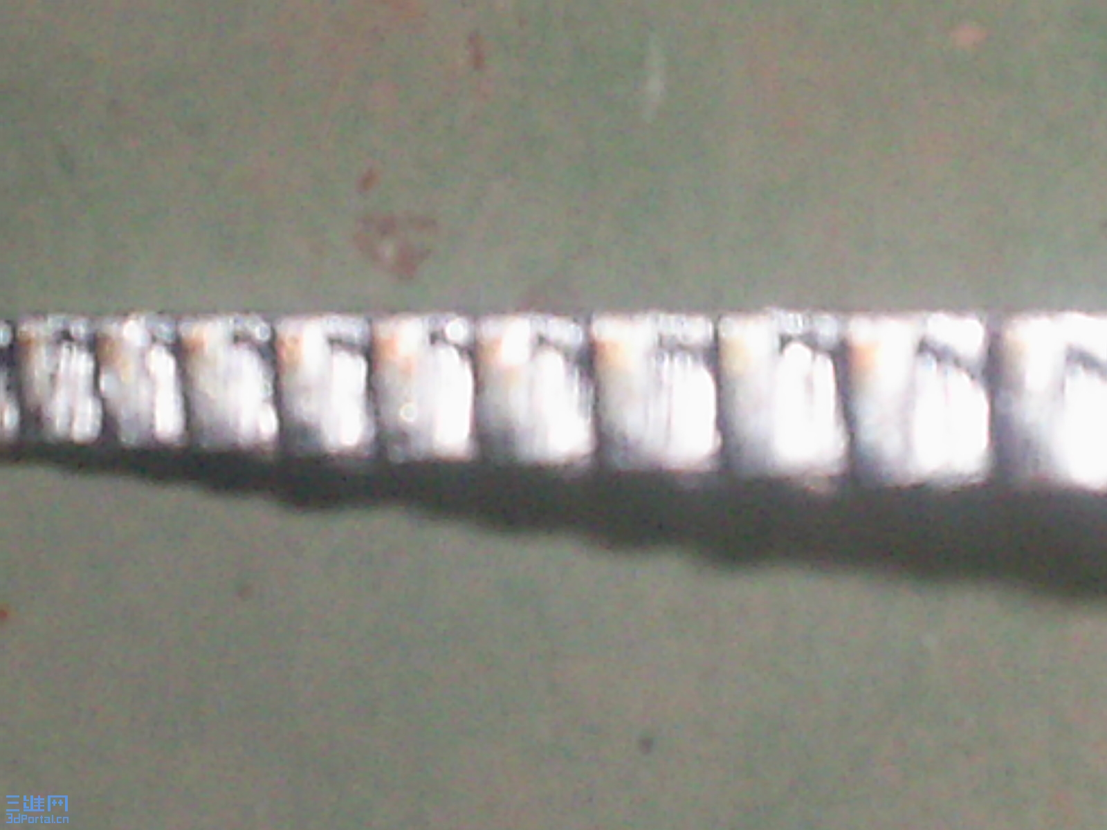

我们单位激光加工10MM的材料.0 ~: k. E( V7 R# U
: @) R3 d& |$ N+ r/ p$ L
加工齿条,为什么在齿条的尖角两端的断面就是没有直线的好.
% C: _& k8 ]( l+ x4 E3 B
. ?: |' T( z; v: Y9 A, V! k图我后天我发上来给你们看看....
9 }! n; y0 j4 R+ O& S' W7 e8 y8 h# f* @2 _) z+ b5 X# |9 x& z
[ 本帖最后由 yateng 于 2007-1-29 12:51 编辑 ]
样子
样子
角断面
角断面
 楼主| 发表于 2007-1-29 11:40:31 | 显示全部楼层 来自: 中国江苏苏州
这个齿条是人家的样品,断面相对比我们切割出来的要好.
- N0 c5 A3 w0 l; ~+ |* M
& Z4 A) B) D0 c我们切割出来还要锯齿型. 这个跟什么条件有关系.
发表于 2007-1-29 20:44:39 | 显示全部楼层 来自: 中国江苏苏州
激光设备不同,切割质量相差很多,目前百超,通快等切割质量较好;调整聚焦也很重要,吹气压力也要仔细调整,要有适当的拐角处理方式,否则尖角很难保证要求,一般设备提供各种方式,必要时可以问一下设备供应商,取得他们的支持.

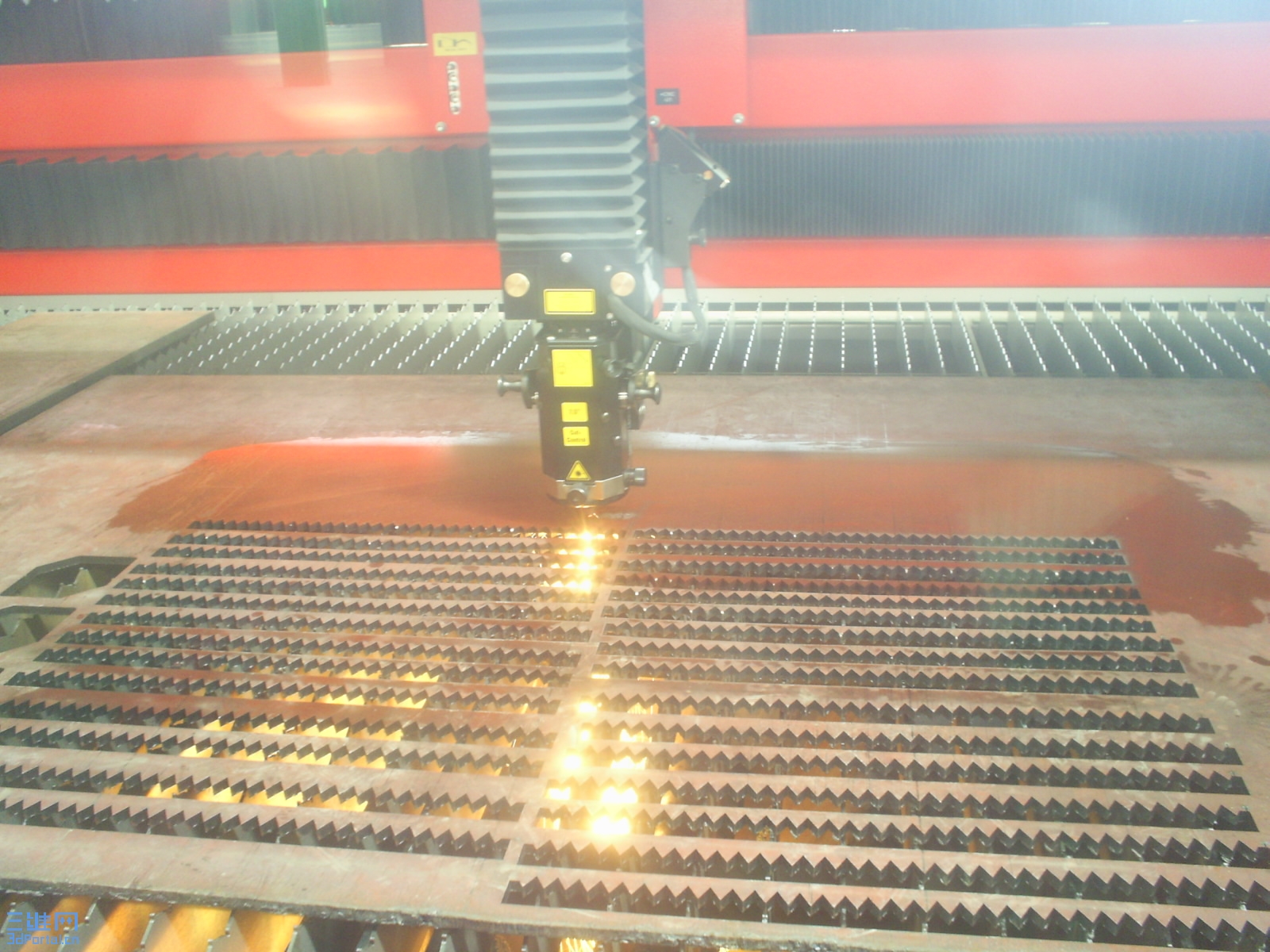

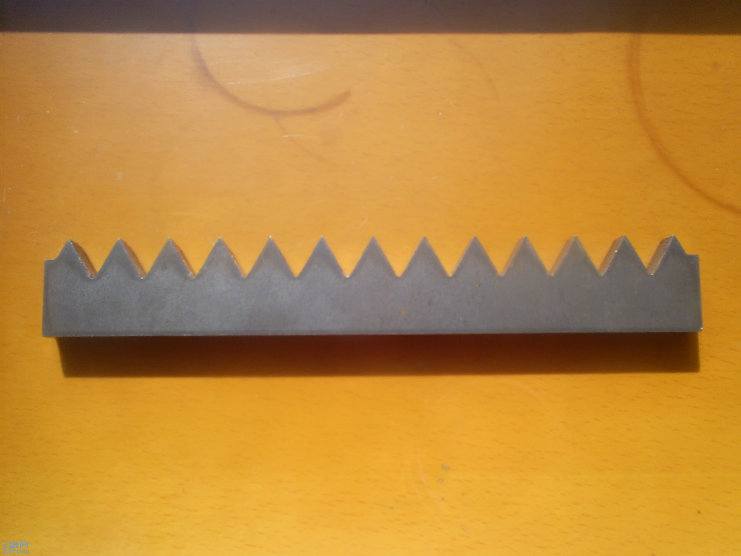

这个就是我们自己切割的东西~~~我们的是百超的机器.
自己割的
自己割的
切割齿条
切割齿条

 楼主| 发表于 2007-2-1 10:24:38 | 显示全部楼层 来自: 中国江苏苏州
光路及镜片问题!, k4 J8 h6 p. T* f$ P
. N1 v  S9 A( o3 ~
这个我要去搞搞~~

发表于 2007-3-28 14:36:25 | 显示全部楼层 来自: 中国上海
你们的机器是上海百超的吧  工艺没有把握好
