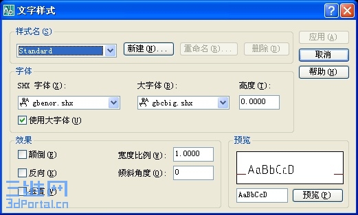

CAD中标注什么字体最好看?
发表于 2007-1-30 09:59:36 | 显示全部楼层 来自: 中国山东潍坊
最基本的设置,请参见附图

这个不是说好不好看问题,大都有标准的,,
+ C" N  ^. x0 g$ E* ?, h6 \
- E$ F' ?+ K9 n机械制图我一般用gbeitc,
发表于 2007-1-30 13:36:04 | 显示全部楼层 来自: 中国湖南邵阳
我用HZTXT,既省墨,晒图也清晰!
发表于 2007-1-30 14:22:17 | 显示全部楼层 来自: 新加坡
练习时,可以根据个人喜好来设定字体
+ H+ [1 \4 i* L: c: x1 Z; Z工作时,则要按照企业标准来进行
( F) w8 P) A# k$ v; E" k
4 n9 v) E# a1 f9 q2 {/ |建议使用国标规定的字体,以及企业所规定的字体
发表于 2007-1-30 14:41:11 | 显示全部楼层 来自: 中国江苏南通
个人觉得机械国标字的最好看。gbc

按照制图标准应该是仿宋体,不过现在字体比较多了,建议使用国标规定的字体,以及企业所规定的字体.
发表于 2007-3-15 18:18:00 | 显示全部楼层 来自: 中国新疆乌鲁木齐
工作时,则要按照企业标准来进行
发表于 2007-3-15 19:46:26 | 显示全部楼层 来自: 中国山西长治
国家对图纸的字体有gb。企业在消化的基础上还有自身的标准。和好看不好看,没有任何关系。
