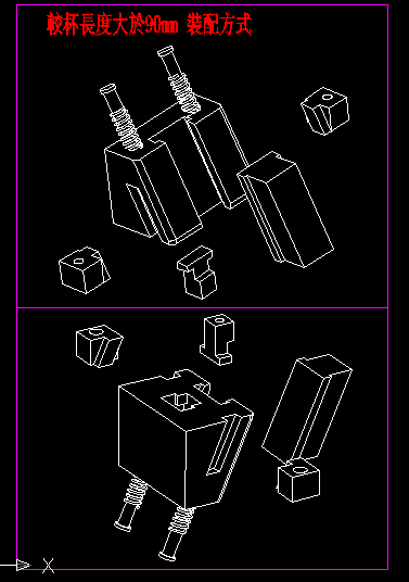

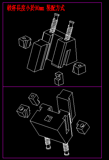

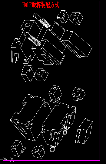

发表于 2007-4-6 13:58:45 | 显示全部楼层 来自: 中国广东中山
哈夫也就是校杯,如下图:
