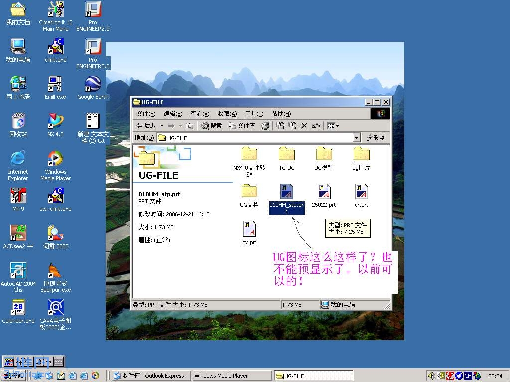

UG的图标不能预显示图形了!虽然不影响打开图形,但是看起来十分不爽呀,弄了两个PROE就这样了,求解~~~

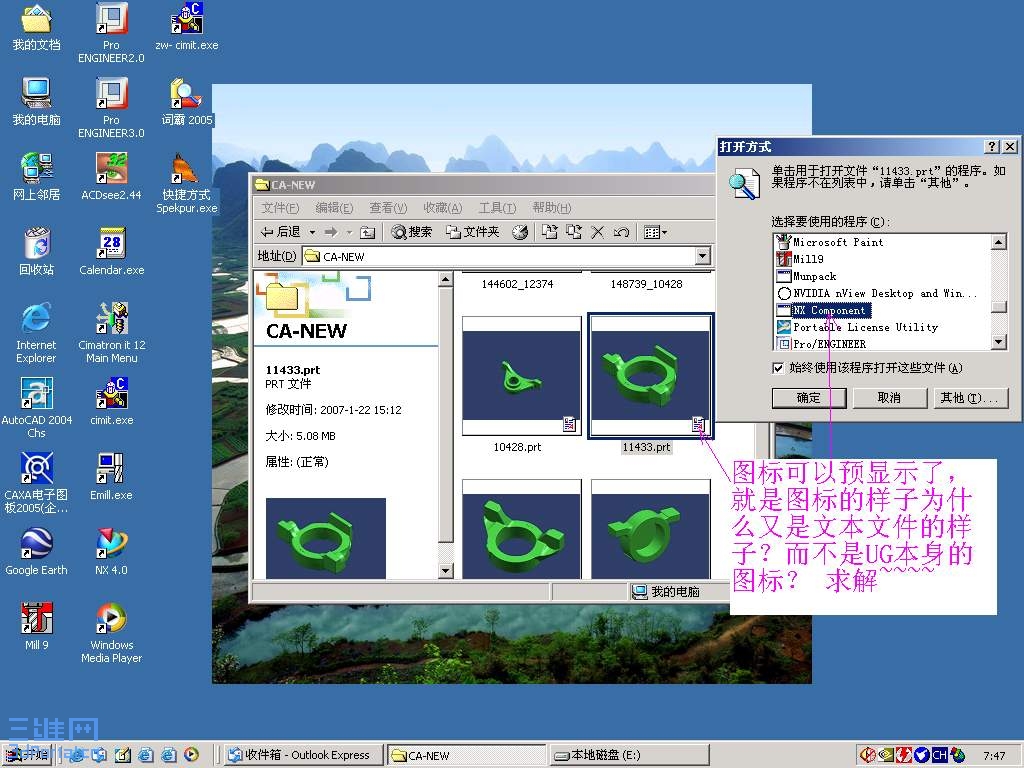

原帖由 dongni 于 2007-1-30 22:35 发表# I9 l# n& V! F
你用右键点击打开方式然后在选择用UG打开看看(在下面有一个选项:始终用该程序打开此类文件,要选上)
5 P1 n2 J$ l6 T7 P3 j% M: U再加上启用预览# c1 s" p4 k3 u. ^
在命令提示符下,进入UG的安装目录下的\UGII目录下,执行  regsvr32 ugshext.dll文件即可!
# i9 ?0 O/ ~2 N( R) ?8 Z! q如;% F0 ^8 b' O  m7 b& b2 j* ]
CD D:\Program Files\UGS\NX 3.0\UGII\- ]4 M; |: `* ^, z6 R( v* V- |

 楼主| 发表于 2007-2-1 07:53:48 | 显示全部楼层 来自: 中国山东青岛
CD D:\Program Files\UGS\NX 3.0\UGII\4 `/ Y- L1 v6 z; z6 w8 t8 o  m. g
regsvr32 ugshext.dll 用这个可以预显示了,谢谢楼上,
' C" L$ x/ F; {. P3 H/ [8 E- m1 p可是图标需要查看缩略图才可以预显示哦,还有UG原图标没显示,换成了文本文件的图标。怎么弄弄,谢谢~~
 楼主| 发表于 2007-2-1 07:55:52 | 显示全部楼层 来自: 中国山东青岛
已经选择打开方式
已经选择打开方式,UG COMP
