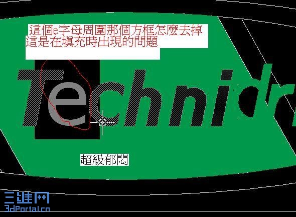

我在填充時出現了字母的旁邊填充不了的問題,請看圖,怎麼填才不會出現這种問題.
  n" q$ i( \* \6 B' _
6 {# D5 |3 y2 b& e# ]
# g5 Q) `( e# J, p. s我已用其它方法解決了此問題,就是先填充再寫字上去.可能不能先寫字再填充呢* u. s, l' C$ s! R, h

发表于 2007-1-31 11:39:50 | 显示全部楼层 来自: 中国北京
这个打散后再进行操作~~
) ]) e$ y9 ?2 Y! {: Z! W4 ]3 }- T0 g# l8 i8 R' y
要不你把图附传上来那大家帮忙试试

完全可以先写字再填充达到你的要求呀!' M2 k, Y: {. p- X7 j' P
" N; F9 f+ j) d* K: G7 p
方法是:写字后填充时选高级——孤岛检测样式——忽略!+ T" r  M% s* Q+ I6 ?" a' U
注意的是:字的颜色不能和填充一样(看不到),填充后将显示顺序后置!4 R" {$ ]4 @1 {2 U
试试吧!
发表于 2007-1-31 21:53:59 | 显示全部楼层 来自: 中国北京
呵呵,,刚才我再试了下,,用  -h  命令,输入S(实体),然后选择四边形进行填充,再用dr把填充图按排序放在最后..
