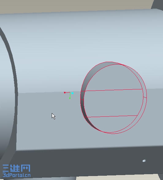

做拉伸的时候出现一个问题,如图所示两红线之间的部分与主体有空隙不能接触.4 X/ e6 I4 \$ w) D# @
草绘圆是在竖直面上做的,拉伸定义是从曲面开始拉伸一个固定长度.' K3 j7 A5 o$ V% v& v) N0 I7 N

发表于 2007-2-1 13:02:18 | 显示全部楼层 来自: 中国江苏无锡
没明白楼主的意思,楼主的问题是拉伸不能成功创建?
  A/ [3 O, p& k2 ^3 ^* i6 O& D+ z2 ^0 X: Z
[ 本帖最后由 Arashi 于 2007-2-1 13:06 编辑 ]
发表于 2007-2-1 13:02:21 | 显示全部楼层 来自: 中国台湾
說真的..看不太清楚....傳個prt看看怎回事

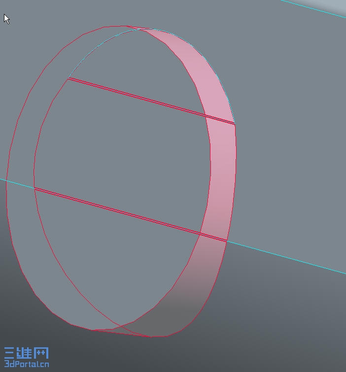

 楼主| 发表于 2007-2-1 13:45:22 | 显示全部楼层 来自: 中国上海
拉伸能创建." C6 `- P4 s& v9 p. p! T
part不便传.
' v9 k, l/ H; T* V# Q; ?再补两张图看看
发表于 2007-2-1 13:51:16 | 显示全部楼层 来自: 中国台湾
整體著色之後...看不清楚曲面是否有間隙..是不能拉伸了嗎

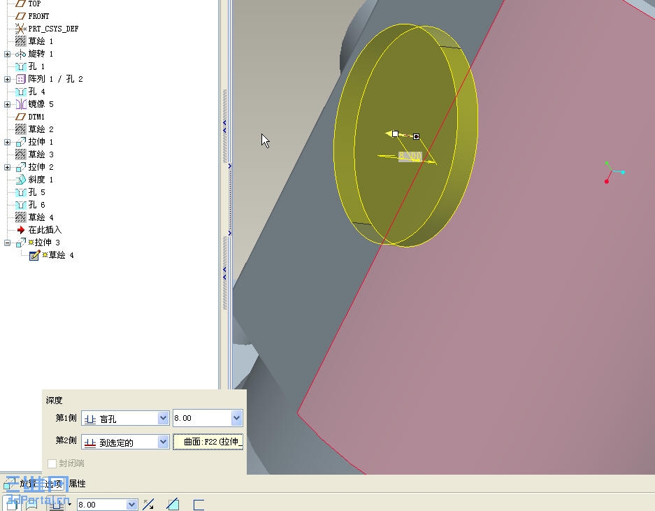

发表于 2007-2-1 13:57:32 | 显示全部楼层 来自: 中国广东东莞
樓主是不是選的這個呢,紅線內
发表于 2007-2-1 14:01:07 | 显示全部楼层 来自: 中国江苏无锡
有间隙的话用拉伸到下一个不可以解决吗?

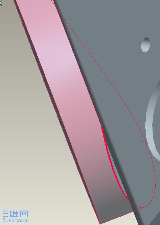

 楼主| 发表于 2007-2-1 14:02:38 | 显示全部楼层 来自: 中国上海
能拉伸的.
" Z7 W1 N1 F, Q. B" [拉伸体上面一部分和下面与曲面相交处都正常~中间出现一段不能连接,实在想不明白~

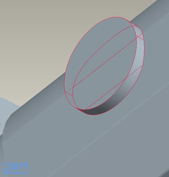

发表于 2007-2-1 14:07:33 | 显示全部楼层 来自: 中国台湾
能拉伸就好了啊...還以為有間隙不能拉伸 ...你不要放那麼大啊....
4 {1 \; W- e" c* K( i
% a* H) g; \: l, x/ l9 ^有時候是放太大造成的
 楼主| 发表于 2007-2-1 14:12:47 | 显示全部楼层 来自: 中国上海
一般如果是显示问题我也不会那么容易发现了,正因为出工程图的时候才发现确实存在空隙缺陷啊
发表于 2007-2-1 14:17:47 | 显示全部楼层 来自: 中国台湾
不影響出圖就好了...以前我也是這樣...前輩說我是在做'太空梭'喔..
3 ^- H9 x+ u3 c3 _
  f% Z; s) U5 S: v% h0 y* d. c' B一點點問題沒關係啦

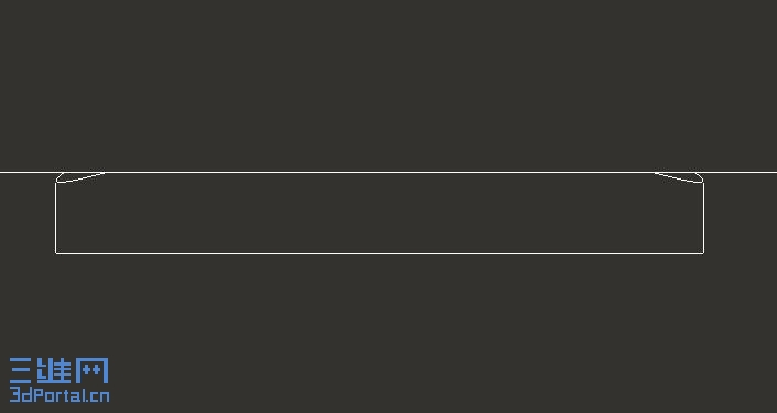

 楼主| 发表于 2007-2-1 14:23:35 | 显示全部楼层 来自: 中国上海
恩~
3 o2 t5 r9 J5 \4 I4 ]5 Y, palice真是热心啊~
$ Q4 p: a# W+ n$ t( f! P$ X' O) m可是到工程图中比较明显...是个问题,希望有人能解惑!
发表于 2007-2-1 15:20:26 | 显示全部楼层 来自: 中国上海
在拉伸选项中选最下面一个,拉伸到指定面,不知这样的作法是否是你所需要的?

发表于 2007-2-1 15:40:02 | 显示全部楼层 来自: 中国广东中山
我想你的拉伸可能从曲面开始把的 或者是拉伸盲孔 所以有一段没有!! 没交接到或者就是超过了
发表于 2007-2-1 16:49:44 | 显示全部楼层 来自: 中国广东广州
作一个基准面,再拉伸到那个曲面不就行了吗
