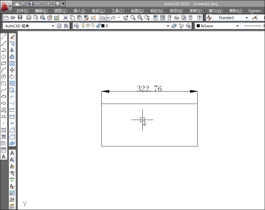

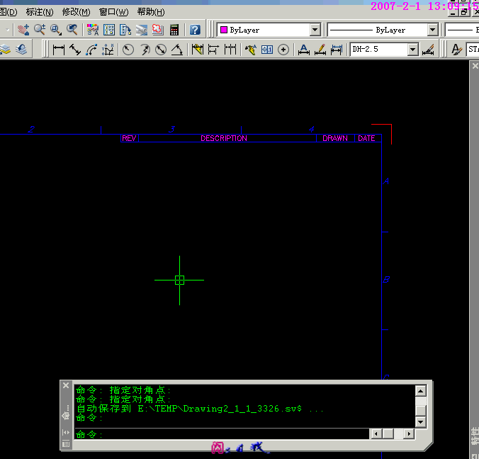

[分享] cad中少用到的功能---尺寸关联,,,尺寸驱动的反操作
发表于 2007-2-1 13:13:58 | 显示全部楼层 |阅读模式 来自: 中国广东中山
有点像尺寸驱动的反操作
★新手★ + 3 经验分享
发表于 2007-2-1 14:02:28 | 显示全部楼层 来自: 中国江苏镇江
当DIMASSOC变量为2时就可以直接操作。(关联)0 w% i8 p& w' [1 t5 [; \; a
( @+ L; `+ R' c: K0 i9 @2 s而用DIMDISASSOCIATE命令时可以将“无关联标注”改为“关联标注”;: t# P) p( n5 m  K- E& S; P
同样也可以将“关联标注”改为“无关联标注”。
* |! V) L0 J  Z7 a7 z& Q! m& K 3 a& K5 ~& o% l1 S
因此在使用时要注意DIMASSOC的变量。

发表于 2007-2-19 00:57:55 | 显示全部楼层 来自: 中国北京
尺寸关联就是当你画完一个图,尺寸以标注完成,又要修改图纸,如果没带尺寸关联修改图纸你就需要重新标注了,开了尺寸关联修改完图,尺寸也会跟这自动修改过来了。

发表于 2009-12-9 12:21:16 | 显示全部楼层 来自: 中国浙江宁波
设置尺寸关联标注的好处之一是只需1:1绘图,如习惯在图纸空间标注尺寸则不用去设置标注比例,标注尺寸即为实际尺寸;* `0 N: _. K- H8 Z0 L
另一个好处是,修改图纸中对象时不用再去调整尺寸线的端点,尺寸线会随对象拖动而跟随变动;
- V; }* ^% y5 h- A缺点是标注尺寸时捕捉点很关键,有时会反向驱动失败;* V' N" a' L1 T0 z  d7 n6 x' \

, ~) L& `8 ]1 F- _0 C8 @, j! ]
! [5 b+ ?; Z/ N% ?只有圆的标注,可以通过修改特性来实现尺寸实时变动/ c/ K/ W. U4 E
% d$ F+ D' {( l直接改动圆的直径,不需要再点尺寸 更新 和重新关联尺寸的。
