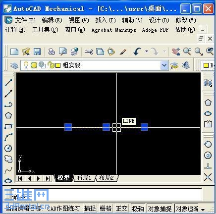

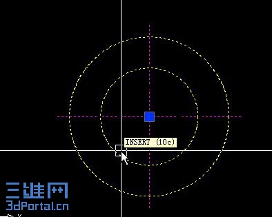

 楼主| 发表于 2007-2-5 10:26:16 | 显示全部楼层 来自: 中国江苏无锡
发个图片,就是图中的状态,括号中的就是块名0 Z7 ~; n! y9 m$ h
0 @2 k) {+ R, O; x& Z" V

 楼主| 发表于 2007-2-6 12:44:02 | 显示全部楼层 来自: 中国江苏无锡
是AutoCAD 2004 机械版啊,有图片为证1 m8 Z. h3 b" [, n/ x( v# x- u
也不是显示块名,而是任何类型的元素都显示,比如选中直线会显示"line",选中文字显示"text"5 d4 l; D6 q( n

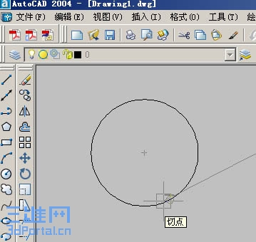

发表于 2007-2-8 16:50:26 | 显示全部楼层 来自: 中国上海
当打开捕捉时,画直线的第二个点时,移动鼠标到合适位置,按Alt就能显示如图所示的效果,另外试了下,画圆时选圆心也可以出现. C9 _; L# s3 g! \' F1 V# h, `# U  @
, `" h3 V+ u# A" i1 S2 Z
不过这个和楼主说的可能不是一回事
发表于 2007-3-16 16:16:27 | 显示全部楼层 来自: 中国吉林长春
CTRL + 1 显示图形属性,选择图块,什么名都出来了
