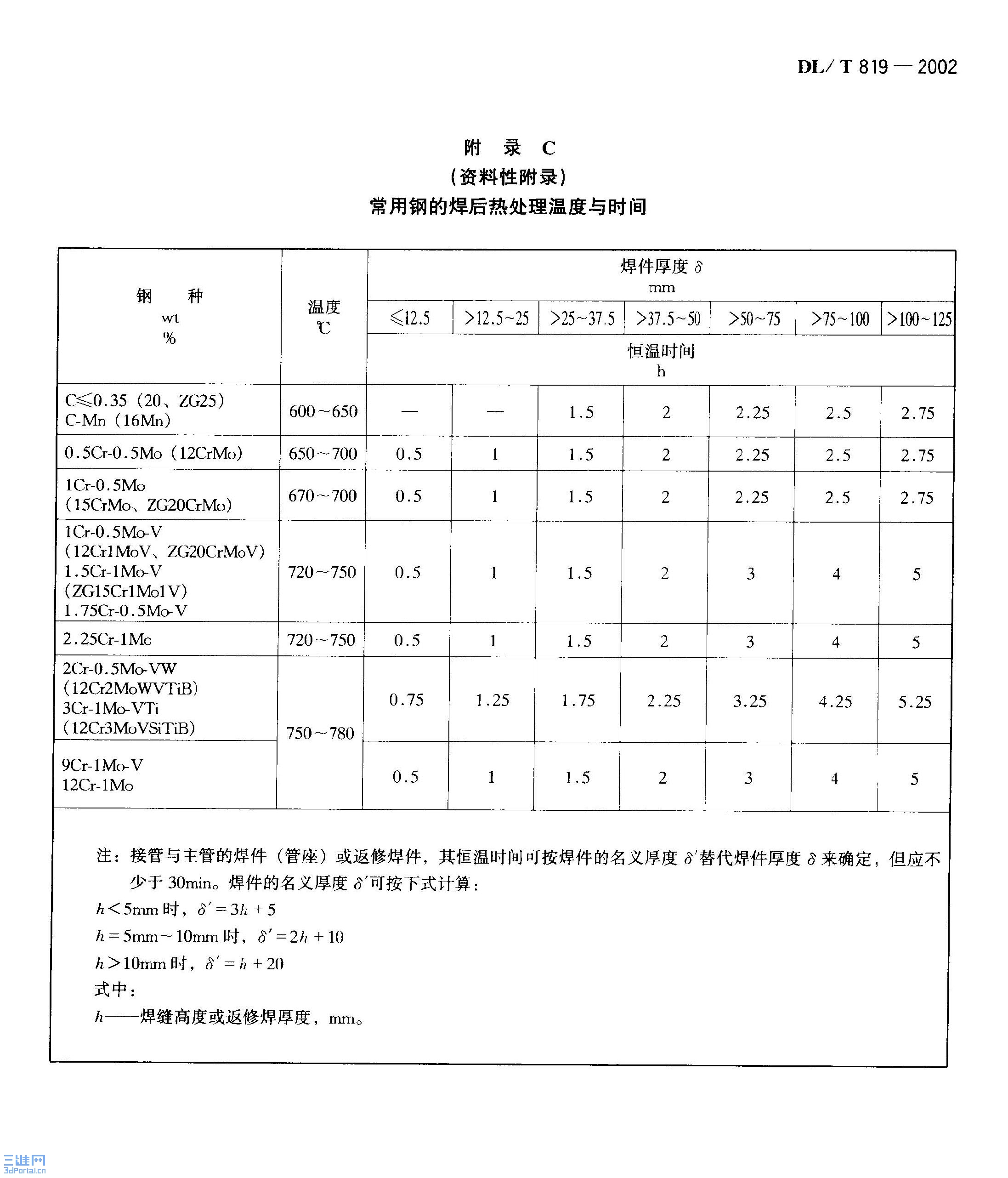

发表于 2007-2-20 15:20:08 | 显示全部楼层 来自: 中国山东临沂
可参照:DL/T 819-2002 火力发电厂焊接热处理技术规程P9页。
8 y2 ?1 O5 P2 W! @, M/ E4 c6 m- D1 _+ [. ~
[ 本帖最后由 beyond1968 于 2007-2-20 15:22 编辑 ]
参与人数 1三维币 +20 收起 理由
wangxili + 20 应助
