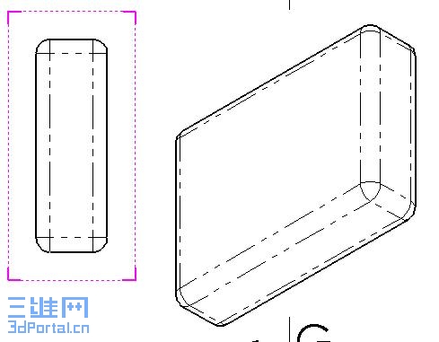

sw 工程图 相贯线 不如 se7 U* v* z$ M# l( k6 s8 [
这张是 sw的

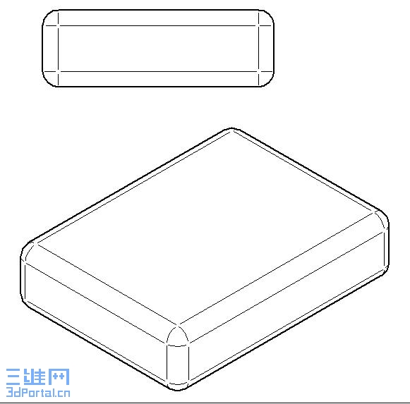

这张是se的4 o  A( @, t2 I" R6 i4 F1 {! @# g
明显 相贯线 符合 国标

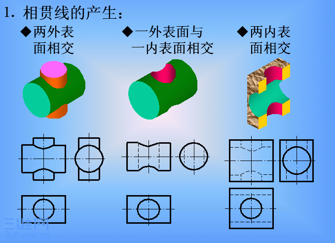

发表于 2007-2-3 20:23:27 | 显示全部楼层 来自: 中国江苏南京
我认为楼主的说法有偏差

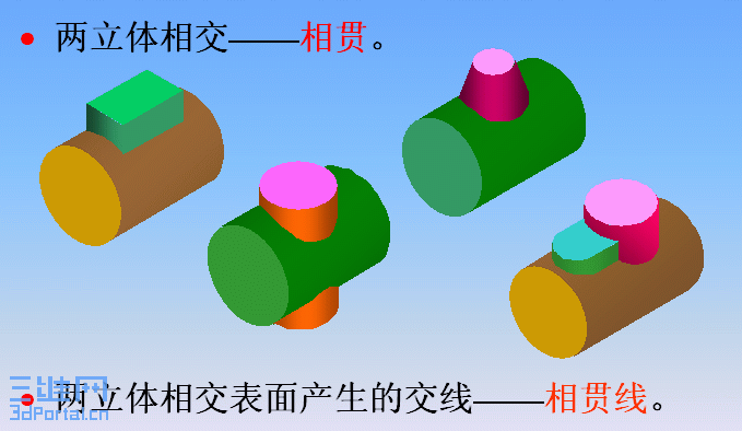

$ K4 j# k3 B- C4 o$ J1 n2 T上面两张图片上画的因该不是相贯线。3 E; u  m3 e6 u( ]8 q
) [3 Z5 D8 b; L% s+ u8 e& ?相贯线的概念; K; }7 B# W) W; z' O( g+ D
两立体相交,在其表面产生的交线,称为相贯线。7 R- d* Z0 i- j3 C
/ x3 P8 s6 W  B. \% O
相贯线的性质
$ m" B& B: W& Z0 P3 d2 ]1.表面性6 B3 T1 u& A8 R2 U, M7 N/ H* f
相贯线位于两立体表面。( A: U$ j: {4 n8 Q: r3 J
2.封闭性- i( g6 X8 }+ g! U0 T. ?: H* b6 I
相贯线通常是封闭的空间曲线,特殊情况下为平面曲线或直线。
. q% B1 p% }: m  U3.共有性
8 }+ i! [- N# `! ~. z4 v相贯线是两立体表面的共有线。

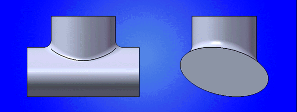

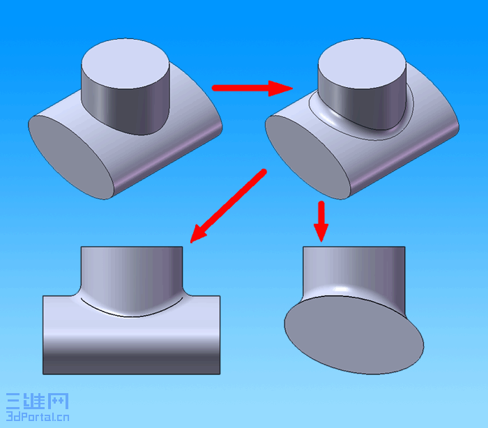

在GB制图标准中还有另一种线 , 过渡线9 n, ]9 s7 U/ m7 K6 j0 K4 @
* x  I2 |/ Q2 p1 h# B" t. n) o
可以这样理解过渡线; Y# s6 ~' E4 i0 x1 i+ R
两面相交,产生相贯线,但是如果相贯线的位置是小圆弧连接,那么实际的相贯线不可见
! t8 q) L5 y9 w4 _' _0 c此时需要在相贯线的地方添加 “过渡线”
0 e) U2 D) p" w% B# R; y. r: `0 O9 ?
过渡线为不封闭“曲线”,在GB制图标准中,过渡线为 “粗实线”6 b6 v0 s1 ^1 m6 [8 r  e# Z

根据我的理解,楼主贴图中的既不是相贯线,也不是过渡线
; d& t! n5 w0 Q9 r: ]  e因该是属于面的切线. z2 m7 a8 P, d& P
在GB制图标准里,这样的切线属于不可见线,不需要绘制的。" {2 x2 _( x/ z% T: j; x0 i# {9 j
; x  M" `  G0 F: t
所以楼主的两张图,都不符合GB标准。 :lol:

是啊,这个事情我和同事说过,切边不需要显示。在轴视图可以显示,看起来更直观一点

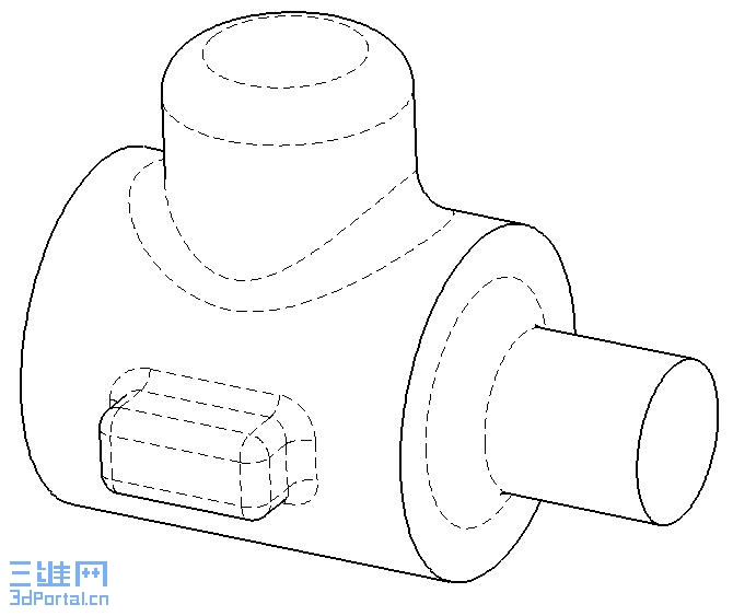

 楼主| 发表于 2007-2-5 14:15:47 | 显示全部楼层 来自: 中国广东广州

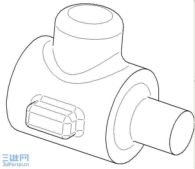

就是这样,这是sw 的。- H/ T7 ?6 O. \/ m
总觉不如se 标准。
 楼主| 发表于 2007-2-5 14:18:15 | 显示全部楼层 来自: 中国广东广州
来张 se 的。# U  L0 u  b$ X; V( W
过渡线 标准 过 sw

 楼主| 发表于 2007-10-17 08:30:45 | 显示全部楼层 来自: 中国广东广州
就是在细微之处: ) s6 e+ i# \/ m
3 D# M* X; }5 S' C, N; O过渡线或切线 在与粗实线等  相交时,应该留有空白.
