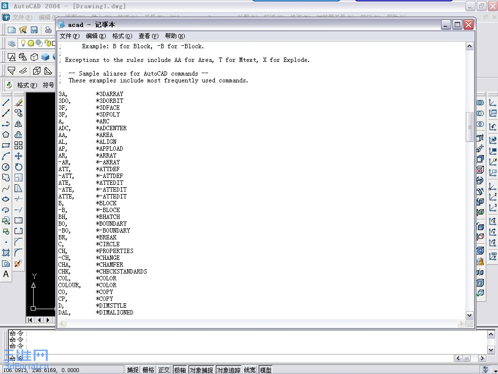

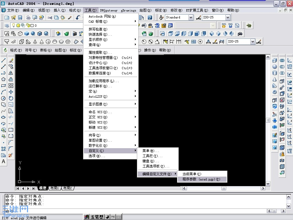

"工具"-"自定义"-"编辑自定义文件"-"程序参数".
$ \# m0 `9 Y7 G( K6 n. h: y然后在打开的acad.pgp文本中修改自己想要的快捷键.
5 @% l' C& e) B重新启动AutoCAD软件就可以用.

可能很多朋友都要到CAD的安装目录里面找,这个其实挺麻烦的.* l9 w9 A, a1 _0 n& u7 m! V
不防试试这个,,~~
