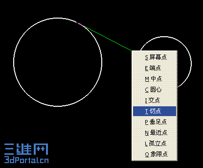

CAXA电子图板2005中,如何画两个大小不一样圆的相切线???

1、先画两圆。  {8 F% |& i8 g2 h1 r3 O
2、选:绘图-直线或画直线快捷健。- ]/ H+ v2 P9 ^  Y
3、按“空格”键,会出现下图菜单。4 j; K& m" H- g* I1 e5 h. O; b
4、选相切,或点“T”,然后单击要相切的圆。

发表于 2007-3-6 09:31:44 | 显示全部楼层 来自: 中国河南新乡
楼主3写的很正确很详细,就是那样解决的。
发表于 2007-3-7 09:19:12 | 显示全部楼层 来自: 中国上海
熟练了以后,可以不用按空格键,在画线状态下直接按“T”键即可进入相切捕捉状态。
