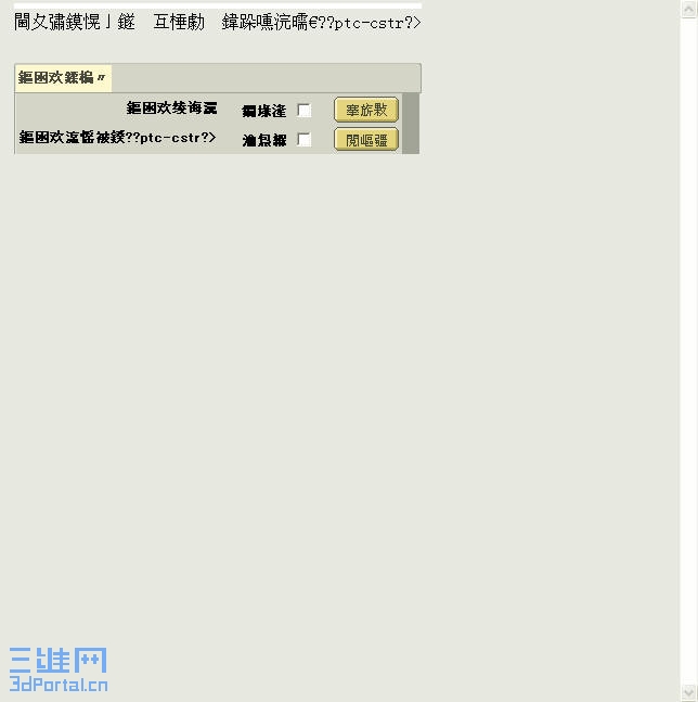

中文字都變成亂碼,英文字也變成很奇怪的字型(字都揪在一起,字母不好辨識)
( ^" O4 M. I* T* m! p- f8 r' o" A7 Q我是安裝了其他繪圖軟體後才這樣的,請問可從哪設定回來呢

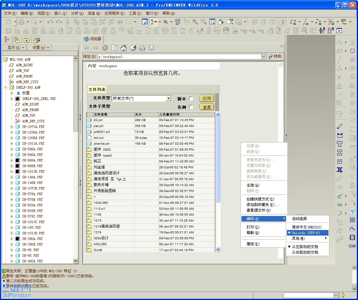

是这样吗?照下图操作看看行不行
发表于 2007-2-10 16:38:37 | 显示全部楼层 来自: 中国浙江台州
楼主的系统是否为繁体中文?如果是,安装破衣时要选择繁体中文安装
