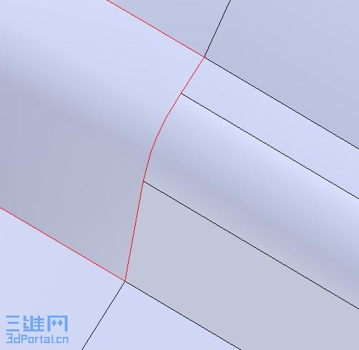

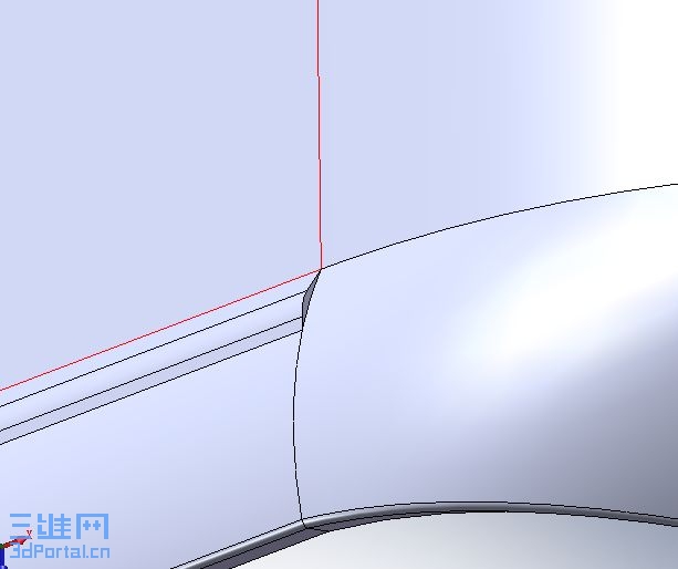

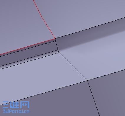

本人工作中遇到的问题,请教高手,此产品接品处如何缝合。要求达到一致。源文件如下! C  O2 m# i: M. }

原帖由 litianbao0 于 2007-2-6 10:37 发表3 _" b6 x# R% y( G' ]
; {. u  d7 ^/ i* M$ ]( Q+ Q8 w$ o
在连接处切开部分圆弧体积,然后再用放样特征补切口,不过这不是最好的方法,如果有图纸应该会解决得更好些。
外结合
外结合
内结合
内结合

艾飞 + 3 应助
