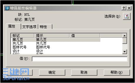

偶是新手,用AUTOCAD2004!刚从网上下了标题栏,偶想修改其尺寸和布置,不会!高手快来啊!如何修改已创建的可编辑块?5 \: [. |# a- Y" x, z/ e( K

发表于 2007-2-7 14:00:32 | 显示全部楼层 来自: 中国江苏镇江
命令:refedit
9 u3 v! B6 I) m8 y! U ( e( ~! x2 y8 T" S
可以在位编辑!无须炸开!
发表于 2007-2-7 14:15:35 | 显示全部楼层 来自: 中国北京
双击块,弹出编辑块对话,进行修改和添加相关的内容也可以。

发表于 2007-2-8 14:25:40 | 显示全部楼层 来自: 中国北京
修改——外部参照和块编辑——在位编辑参照,即可,无须炸开。
