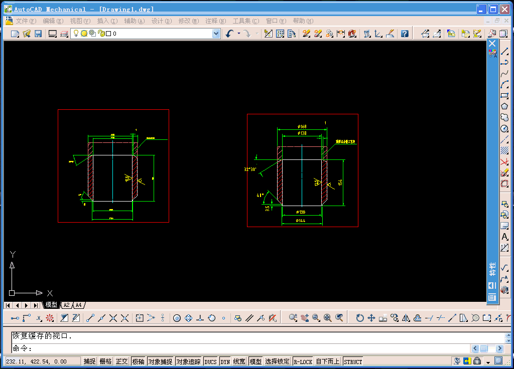

我把A4标准的图框放大到A2.在标注的时候字很小 双击标注改文字及箭头大小 可是没反映 ,后来只好又重新建立了一个标注样式,请问大家还有什么好的方法么  借鉴一下~~

你要用mdt的话 执行一次重新缩放就好了. K2 E  X* n3 h- t" W9 f
/ X. ~6 p( m/ I0 j$ r
其实普通cad也可以 先建立视口 然后执行重新缩放标注文字自动改变

5 U# O$ o& ~+ y: F+ N作了个录像 第一次做 你仔细看看吧
8 \  s* }3 {* j+ o* W- j9 t) a  g4 p不知道您满意不3 T4 P' ]; v# ?5 B8 [
% W6 g9 d: J" P" S! N9 G+ q+ o% p
两个图刚开始标注一样 最后放到不同的图纸 比例是不一样的
* ^4 S. A6 \8 c) ^但打印出来的效果是一样的

很简单啊,调整一下打印比例就行了~~/ ?6 R8 p, A3 L# V% h
建议还是用视口来解决比较方便的。& t! \& Q& G, z
但你也可以在视口中选窗口打印,然后再打印机中选择A2的尺寸图纸
