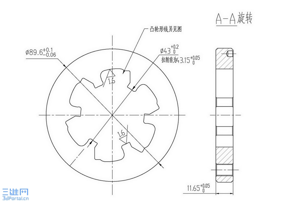

如附图所示,求助各行业人士对此发表加工的看法,如有专业厂家我公司可委外加工,* J1 a4 p5 c# S/ b' m4 R- {, O
联系:wgy_wb@163.com, # w' M7 U9 R9 G
具体要求:
; m" X8 i7 n! m$ Q: t- A. P    1.内型线变动范围允许在理论数据的上下0.05' a' G- l. r2 \9 l
    2.内型腔粗糙度在Ra1.6以下,不允许有任何划伤及拉毛现象,并且不允许脱碳; ]& g* T! Q% \8 ^. N( {
    3.型腔相对于加工基准面的垂直差不大于0.05
/ |4 b- @& t3 Z1 V    4.材料为20Cr
8 K5 O& ]1 A) i5 r4 ^/ J7 q- N; @' b, _% O1 M& e8 V1 X; Y! s4 `! p
注:该结构的零件在国外汽车行业运用的相当广泛,但在我国内如要使用在汽车行业这样的专业生产厂家还是很少,主要是尺寸精度及模具寿命达不到。. T" ]: a) T+ M. L( z% p7 D
7 b5 y4 y- M0 u+ I8 M% _9 l
    欢迎各行业人士对此发表见解

论坛内的高手也发表一下看法呀,这个零件的加工困难系数咋么样呢?
 楼主| 发表于 2007-2-12 12:14:34 | 显示全部楼层 来自: 中国江苏常州
难倒该产品我们国内就无法加工了吗?郁闷呐0 {9 S6 b7 V3 R# z# L0 E# b# j' d9 p
看来我只能线切割加工了,可每年100000呐
发表于 2007-2-12 22:17:10 | 显示全部楼层 来自: 中国黑龙江哈尔滨
你说的对精度很高,特别是第二条我觉得很困难
 楼主| 发表于 2007-2-13 12:20:01 | 显示全部楼层 来自: 中国江苏常州
重庆五九研究所,他们说能做,有没有人了解这家工厂的?
 楼主| 发表于 2007-9-28 08:35:55 | 显示全部楼层 来自: 中国江苏常州
经过半年多的努力,我公司已采用冷挤压的工艺成功开发出来了

这个零件如果用粉末冶金的方法来制造的话,是比较容易达到要求的,不知它的工作状况及热处理条件如何?

9 n% P+ j; U, ]能给个实物照片吗?
发表于 2007-11-17 20:51:22 | 显示全部楼层 来自: 中国浙江宁波
这个零件很简单,我搞过40多个这样的品种,从小车例如奔驰车到40吨康明斯大车用的都搞过,可以发qianj2002@163.com给你回答
